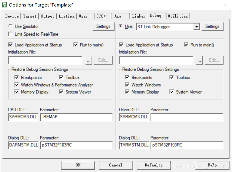

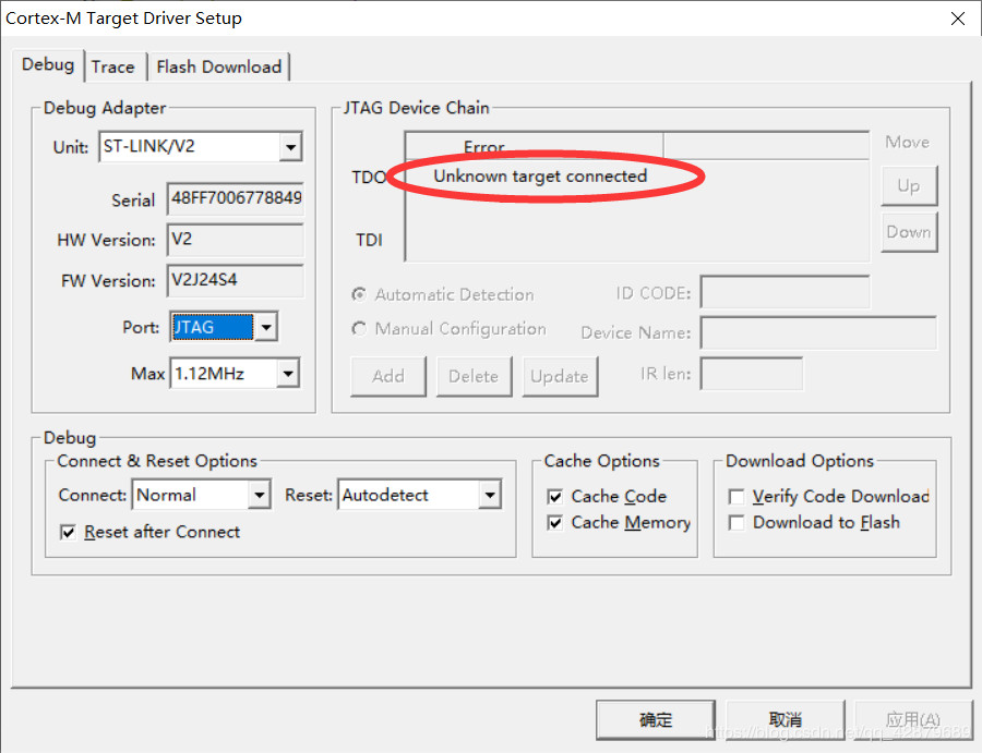

在keil中配置Debug
在这里插入图片描述

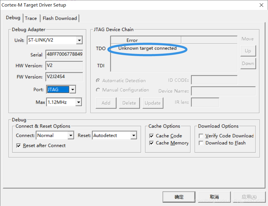

之前有在网上搜索相关的解决办法,类似什么长按板子上的RESET键,然后再点击setting进入debug页面,在使用JTAG接口的情况下,报的错误就已经变成了下图这样了。
在这里插入图片描述

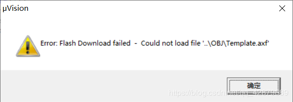

但是选择SW还是报No target connect
点击download报错
在这里插入图片描述

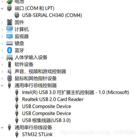

重新接入stm32开发板和ST-link,确保设备管理器里面串口正常
在这里插入图片描述

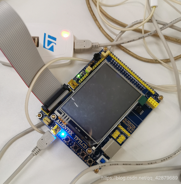

将排线两端分别接到开发板和ST-link

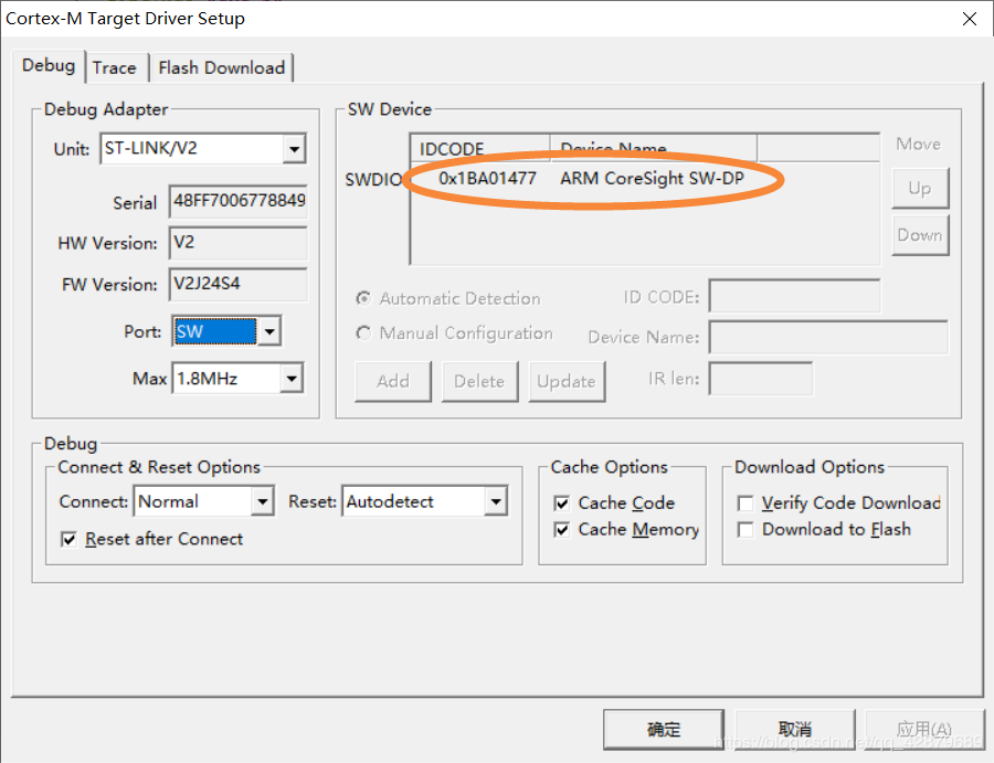

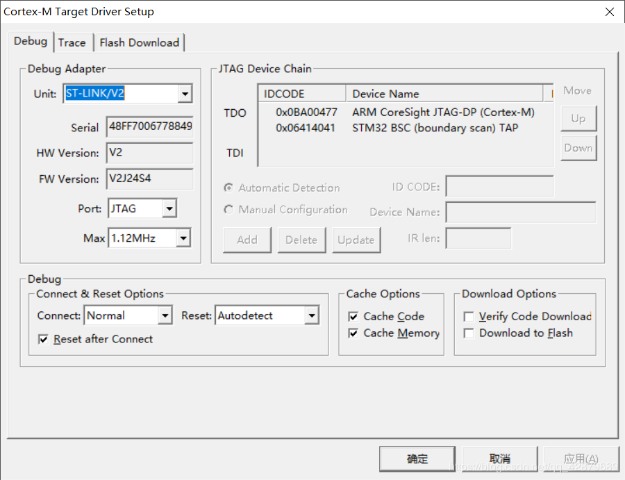

开发板和ST-link都先上电,再插排线。重新配置debug,点击setting,选择SW,发现已经可以检测到设备了
在这里插入图片描述
可以通过SW下载程序了,但是JTAG仍旧是检测不到
在这里插入图片描述

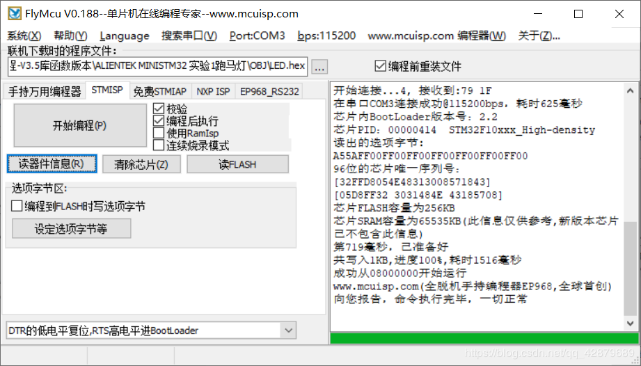

原来是板子中的代码禁用了JTAG,所以JTAG连接不到芯片
对此,先打开跑马灯程序的代码,编译之后通过串口下载到开发板上
在这里插入图片描述

然后再打开别的没有禁用JTAG的程序代码,下载到板子上就可以用JTAG了。打开options for target按钮,进行配置,如下图
