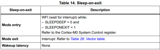

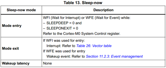

执行WFI (Wait For Interrupt) 指令或WFE (Wait for Event)指令。进入Sleep Mode的机制可以通过Cortex-M0 System Control register的SLEEPONEXIT bit来选择:
6. Sleep-now:SLEEPONEXIT bit置零,在WFI/WFE指令执行之后立即进Sleep Mode;
7. Sleep-on-exit:SLEEPONEXIT bit置1,在MCU退出了最低优先级的ISR之后,即系统没有任何ISR在处理时,就会进入Sleep Mode。
如何退出Sleep Mode?
退出Sleep Mode的方式和使用的进入Sleep Mode的指令WFI和WFE有关,使用WFI进入Sleep Mode,任何中断的发生都会导致退出Sleep Mode,而WFE指令进入的Sleep Mode,在event发生时会退出Sleep Mode,对于WFE指令进入Sleep Mode的方式,需要使用如下两种方式配置其退出Sleep Mode:
8. 使能一个peripheral中断(非NVIC中断),使能Cortex-M0 System Control register的SEVONPEND bit,当MCU从WFE Sleep Mode醒来时,需要清掉peripheral interrupt pending bit和peripheral NVIC IRQ channel pending bit ;
9. 配置一个外部或内部EXTI line为event模式。
Sleep Mode进入退出场景比较
这里写图片描述
这里写图片描述

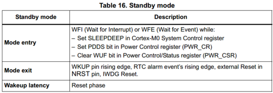

Standby Mode
比Stop Mode更省电,SRAM和register只有部分维持数据(需看下register表,应当有标明为Standby Circuitry的)。
Standby Mode进出场景比较
这里写图片描述
