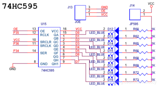

关于显示器的分辨率,像素,清晰度这些概念不再赘述
讲一下pitch这个比较陌生的概念:指的是两个像素点的圆心之间的距离,通常默认单位是毫米 例如:p10指的是间距10毫米的led点阵
LED的P00-P07是直接接在处理器上但是因为处理器针脚有限所以需要下面的74HC595(处理器使用3个引脚经过这个芯片产生8个并行的信号等效于使用了8个引脚)
J13如果跳线OE和GND HC595将无法工作也为没有电压 而跳线OE和VCC才可以工作
74HC595是一个移位寄存器74HC595是将串行信号转为并行信号 其中P34是处理器输入串行信号 P36是串行时钟 P35是工作时钟 然后经过这个芯片处理生成8个并行的信号 接在LED点阵的D0-D7上
这里这个芯片还可以控制一排LED是通过将图中的J14跳线帽连接后 LED一端为高电压另一端为HC595输出的8个串行的高低电压将LED点亮

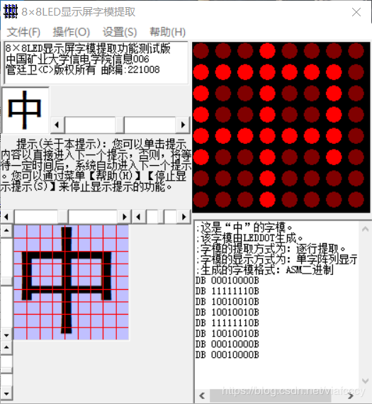

LED点阵显示图像原理与数码管动态显示类似
首先选择出每个要点亮的LED像素点 然后反复循环刷新即可
链接:https://pan.baidu.com/s/1-RGR0v9WUH7LWmOaUTpSbQ
提取码:pmw2
这是字模提取软件 也就是帮你选择那些LED管需要去点亮
注意的是:要管理员身份运行
                  字模由光盘中:工具软件/88字模提取软件/LEDDOT V0.2.exe生成
                  注意取模软件菜单栏设置中,设置为:
                  字模显示方式:单行
                  字模提取方式:逐列
                  字模提取格式:C51格式

// 由于取模软件只能选择横向纵向,但是不能选择纵向从上向下还是从下向上
// 实际测试取模软件的模式,适合先发LSB而不是MSB
