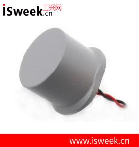

众所周知,倒车雷达对于躲避后方障碍物避免发生碰撞是很好的警示设备,摆放在仪表台上的显示屏随时显示着与车后物体的距离,但是许多司机的驾驶习惯还是转过头去一边观察后方情况,一边操控汽车,这也就无暇顾及显示屏的数据。提示的蜂鸣音又不能准确地标示出实际距离,而无法安全的停放好车辆。接下来工采网小编给家介绍一款用于汽车泊车或者倒车时的安全辅助装置-UPA超声波传感器 - T/R55.5-15.5E279Z-L19-01。

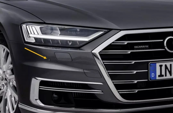

车载的超声波雷达一般安装在汽车的保险杠上方,隐藏在保险杠的某个位置。在车上外观如下图黄色箭头处的圆点所示。

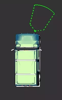

UPA超声波传感器,密闭式传感器,又称倒车雷达“探头”,是倒车雷达的核心部件,利用超声波测量车辆周围障碍物间的距离。探测距离一般在15~250cm之间,如图所示,为单个UPA的探测范围示意图。
用于汽车泊车或者倒车时的安全辅助装置-c

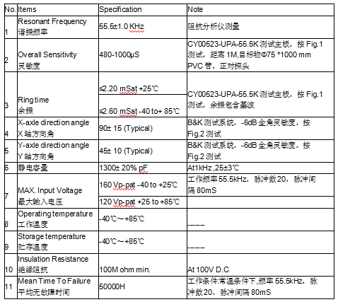

UPA超声波传感器T/R55.5-15.5E279Z-L19-01参数
