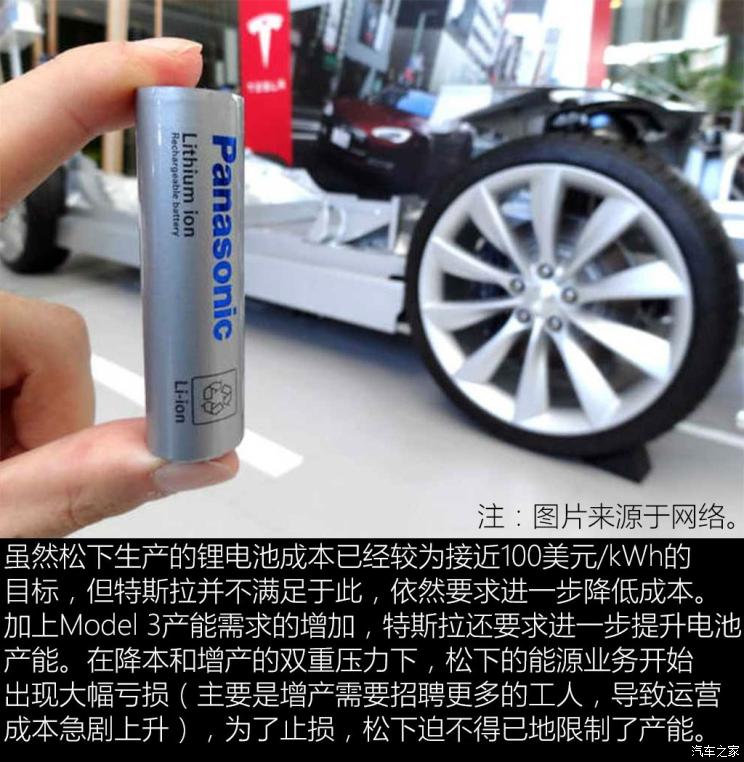

当纯电动车电池成本降低到100美元/kWh左右时,电动车的售价就能和燃油车持平。这是特斯拉一直以来的目标。根据2018年底的一些行业分析数据,特斯拉与松下合作生产的锂电池成本为111美元/kWh,而当时韩国LG所生产的锂电池成本则约为148美元/kWh,中国宁德时代所生产的锂电池成本则超过150美元/kWh。
特斯拉中国 Model 3 2019款 标准续航后驱升级版

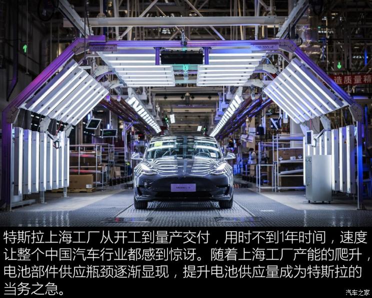

特斯拉与松下的合作由来已久,在很长一段时间里,松下是特斯拉车型电池的唯一供应商。近几年,特斯拉在全球的扩张提速,松下的电池产能已无法满足特斯拉新车产能的需求。特斯拉中国工厂在今年年初正式投产,随着产能的爬升,寻找替代的电池供应商成为当务之急。
虽然,新供应商的加入能够缓解电池产能的问题,但成本问题依然没有得到很好解决,而且相比起竞争对手,目前特斯拉车型的电池技术优势也越来越小。所以科技狂人埃隆•马斯克一咬牙、一跺脚便决定自己造成本更低、容量更大、性能更强的全新电池。

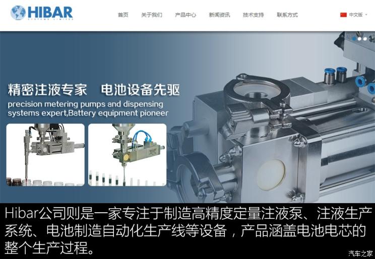

2015年开始,特斯拉便开始密谋研发全新的动力电池技术并计划实现大规模量产。为了实现这一目标,特斯拉做了三件“大事”,首先是赞助达尔豪斯大学杰夫•戴恩研究小组(Jeff Dahn Research Group),然后便是相继收购了超级电容生产商Maxwell以及电池制造设备公司Hibar。

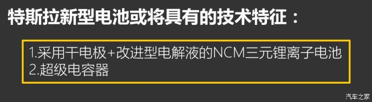

究竟特斯拉自造的电池会是怎样的电池呢?特斯拉官方并未对外透露相关信息,但从特斯拉最近5年在动力电池领域的布局来看,其自造的电池有可能是集成了改进型镍钴锰三元锂离子电池+超级电容,可以在不同的工况下充分发挥两种储能元件的优势,提升电池放电功率和放电能力。其中的改进型三元锂离子电池或采用干电极技术以及改进型电解液,可在容量以及循环寿命上得到显著提升。
上面提到的干电极技术和超级电容正是Maxwell公司的拳头技术。而之所以猜测特斯拉自造的电池是NCM镍钴锰三元锂离子电池,主要是考虑到杰夫•戴恩研究团队一直以来的研究都是以NCM镍钴锰三元锂电池为基础的,所以在新电池上应该会应用上已有的研究成果来加速量产化进程。

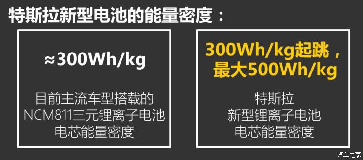

Maxwell公司的干电极技术可以使锂电池电芯能量密度达到300Wh/kg以上,目前最大能达到500Wh/kg。相比起目前国内常见的NCM811三元锂离子电池电芯(NCM表示正极材料为镍钴锰三元材料,811表示镍钴锰成分的比例为8:1:1)最高约300Wh/kg的能量密度,特斯拉的新电池技术能量密度提升潜力更大。这在未来或将促成纯电动车续航里程的一次飞跃。

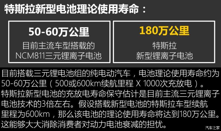

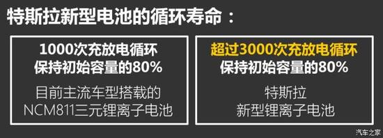

按照我国国标对车用动力电池的要求,电池1000次充放电循环后容量应大于初始容量的80%。目前国内在售的搭载三元锂离子电池的车型,其电池寿命都符合国标或稍高于国标。
杰夫•戴恩研究小组的一些研究成果表明,通过对电解液的改良能够显著提升镍钴锰三元锂电池的循环寿命。在一些实验中,采用改进型电解液的电芯在3000次充放电循环后,容量还能保持初始容量的80%以上,部分样品在经过5000次充放电循环后,容量还能保持初始容量的90%以上。

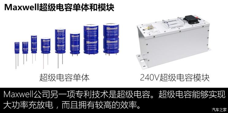

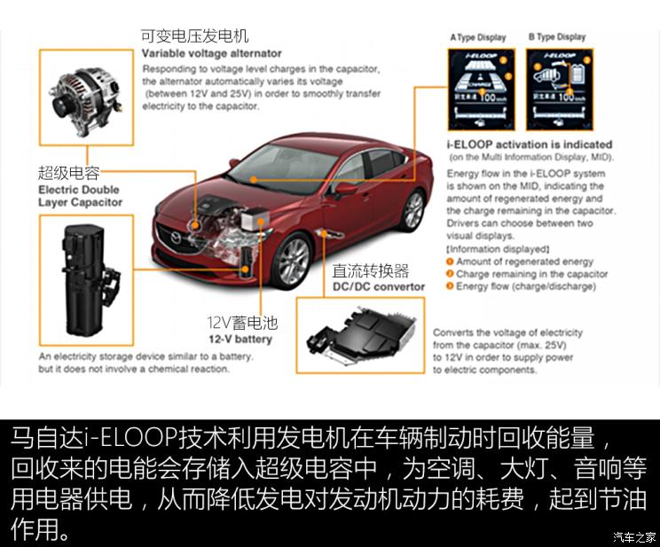

最后来说说超级电容。实际上,超级电容在汽车业内早有应用,只是应用得不多而已。马自达i-ELOOP技术就是超级电容在汽车上的应用之一。
汽车之家
为了达到上述目标,特斯拉制造的超级电容器的电容量和额定电压都要比马自达i-ELOOP采用的要大得多。马自达i-ELOOP的超级电容曾经因为起火隐患而召回过。特斯拉想要把电容量和额定电压更高的超级电容器集成到车内,超级电容的安全防护设计是一个看点。
