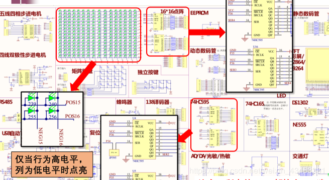

1 连接原理图
在这里插入图片描述
整体的电路连接如上图所示,单片机只需要使用三个IO接口,就可以实现对点阵屏的控制。当然对于不同的单片机而言连线是不同的,但是使用74HC595扩展的原理是相同的,在这里不再对于其IO扩展原理进行探究。

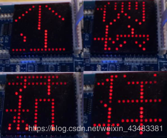

2 实现的功能
在51单片机以及C语言的环境下,实现LED点阵屏幕上汉字的平滑滚动,就像是公交车上显示“前方到站第二医院,下车乘客请提前做好准备”一样。我们最后显示的是“计算机测控技术”几个字,当然显示的汉字内容是自定义的。同时,设置一个按钮能够让平滑滚动的汉字可以随时停下来。
在这里插入图片描述
这里有两点细节需要注意一下:
1、汉字循环到最后一个时,要继续滚动出第一个汉字,而不是跳变到开头重新循环。
2、汉字滚动的时候按下按钮停止,滚动停止的时候按下按钮继续滚动,使用同一个按钮。

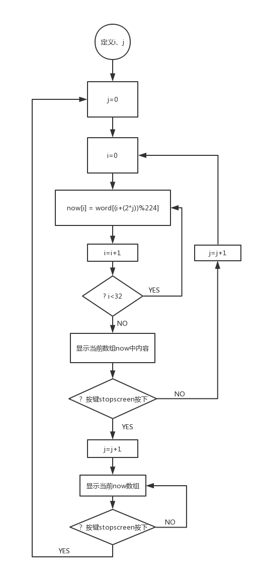

3.3 平滑滚动
通过上面的内容,我们只要调用LED_array函数,正确传参后就可以在LED点阵屏上显示我们想要显示的内容了。实现平滑滚动才是本文的关键,主函数的算法流程图如下所示:
在这里插入图片描述
总的来说,就是使用小数组(now)在大数组(word)中一步步移动的方法,在算法与数据结构里,我们往往把这种方法叫做滑动窗口法。在汉字取模软件中生成的16进制数,每两个一组代表LED点阵上的一行灯的亮灭。这也不难理解,因为一行是16个LED灯,一个两位16进制数刚好可以表示8个2进制数,所以两个两位16进制数控制一行。因此,我们滑动窗口每次移动2个两位16进制数。
