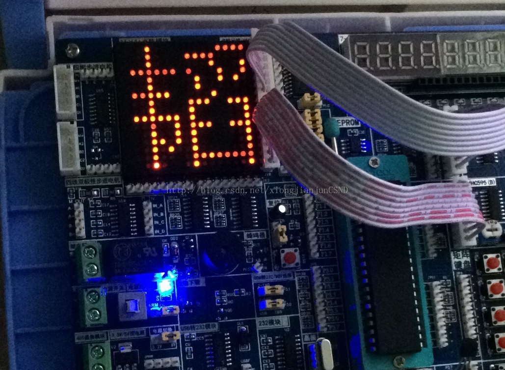

51单片机LED点阵显示文字 代码如下。
#include
#define u8 unsigned char
sbit SER = P3^4;
sbit RCLK = P3^5;
sbit SCLK = P3^6;
//横向 D0->D7
u8 tao[32]={8,240,8,15,8,136,126,145,8,82,8,2,62,8,8,231,8,129,126,129,72,231,72,129,88,129,40,129,8,255,8,129};
u8 heng[32]=
0x00,0x01,0x00,0x02,0x00,0x04,0x00,0x08,
0x00,0x10,0x00,0x20,0x00,0x40,0x00,0x80,
0x01,0x00,0x02,0x00,0x04,0x00,0x08,0x00,
0x10,0x00,0x20,0x00,0x40,0x00,0x80,0x00
void display(u8 zimo[],u8 heng[]);
void sendData(u8 d1, u8 d2, u8 d3, u8 d4);
void main(void)
display(tao,heng);
unsigned char i;
for (i=0;i<16;i++)
sendData(~zimo[2*i+1],~zimo[2*i],heng[2*i],heng[2*i+1]);
u8 i;
RCLK = 0;
SCLK = 0;
for(i=0;i<8;i++)
SER = d1>>7; //往74HC595的串口送信
SCLK = 0;
SCLK = 1;  //74HC595的移位
d1 = d1 << 1;
// d1送到了74HC595A
for(i=0;i<8;i++)
SER = d2>>7; //往74HC595的串口送信
SCLK = 0;
d2 = d2 << 1;
// d1送到了74HC595B,d2送到了74HC595A
for(i=0;i<8;i++)
SER = d3>>7; //往74HC595的串口送信
SCLK = 0;
d3 = d3 << 1;
// d1送到了74HC595C,d2送到了74HC595B,d3送到了74HC595A
for(i=0;i<8;i++)
SER = d4>>7; //往74HC595的串口送信
SCLK = 0;
d4 = d4 << 1;
// d1送到了74HC595D,d2送到了74HC595C,
// d3送到了74HC595B,d4送到了74HC595A
RCLK = 0;
RCLK = 1;//74HC595 锁存,往LED点阵送信
图片如下
