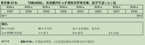

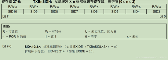

关于帧ID的设置
CAN的帧ID分为标志帧和扩展帧,配置寄存器如下(这里仅贴上发送ID的寄存器(TXBnSIDH)配置,接收帧ID寄存器(RXBnSIDH)配置相同):
在这里插入图片描述
在这里插入图片描述
在这里插入图片描述
在这里插入图片描述

TXB0CON=0X03; //发送优先级为最高优先级,TXPRI=11
TXB0SIDH=0XFF;
TXB0SIDL=0XEB;       //配置扩展帧模式EXIDE=1, EID17=1,EID16=1
TXB0EIDH=0XFF;       //EID8-EID15
TXB0EIDL=0XFF;       //EID0-EID7
