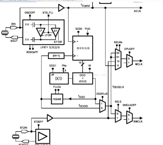

msp430单片机的时钟系统和复位系统涉及到5个引脚
时钟系统: XIN XOUT/TCLK  XT2IN XT2OUT  8 9 52 53引脚
复位系统:  RST  58引脚

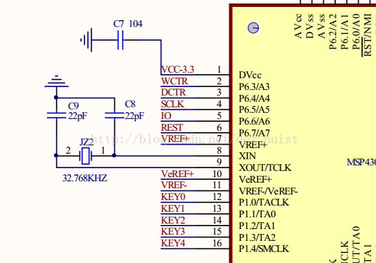

一:首先 了解时钟系统:单片机运行需要时钟支持,就像计算机的CPU一样,如果没有时钟电路来产生时钟驱动单片机,那单片机就不能执行程序
msp430单片机已经在内部集成了时钟电路,只需的单片机的两个振荡电路输入输出引脚 加上晶振以及两个电容即可
外部的晶振 我把它理解成信号源,通过这个震荡电路,就可以向单片机内部输入时钟信号了。
单片机有内部时钟方式和外部时钟方式两种:(1)单片机的XIN和XOUT内部有一片内振荡器结构,但仍需要在XIN和XOUT两端连接一个晶振和两个电容才能组成时钟电路,这种使用晶振配合产生信号的方法是内部时钟方式;(2)单片机还可以工作在外部时钟方式下,外部时钟方式较为简单,可直接向单片机XIN引脚输入时钟信号方波,而XOUT管脚悬空。既然外部时钟方式相对内部较为方便,那为什么大多数单片机系统还是选择内部时钟方式呢?这是因为单片机的内部振荡器能与晶振、电容构成一个性能非常好的时钟信号源,而如果要产生这样的信号作为外部时钟信号输入到单片机中,则需要添加的器件远不止一个晶振和两个电容这么简单。时钟电路在单片机系统中很重要,它能控制着单片机工作的节奏,是必不可少的部分
430单片机时钟系统:外部高频时钟系统,外部低频时钟系统,内部RC振荡器
内部时钟信号分类:mclk主时钟信号 aclk辅助时钟信号 SMCLK子系统时钟信号
时钟系统寄存器:
DCOCTL:配置DCO内部RC振荡器 DCOX选择频率 MODX微调
BCSCTL1:基本时钟系统控制寄存器1,配置选择时钟的类型
BCSCTL2配置选择时钟的类型
IE1:中断使能寄存器
IFG1:也是为了判断晶振是否有错
时钟工作模式:AM(正常模式) LPM0~5(低功耗)
