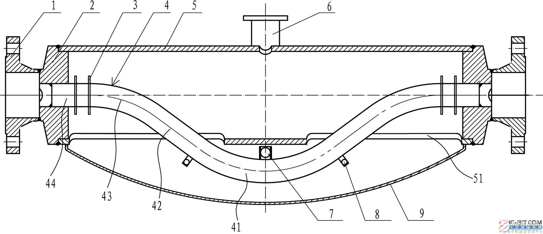

本发明所要解决的技术问题是克服上述现有技术中所存在的缺陷,提供一种超微弯型科里奥利质量流量计,使得其既能够具有微弯型的高灵敏度、宽量程比的效果,又能够获得直管型的小尺寸、低压损的特点。
【新专利介绍】一种超微弯型科里奥利质量流量计
图为本发明的剖面结构示意图
本发明采用了下列技术方案解决了其技术问题:一种超微弯型科里奥利质量流量计,包括两根相对应的平行的测量管,该测量管两端通过分流体与法兰固定连接,两分流体之间固定连接支撑管,阻尼板固定置在测量管两端,测量管底部圆弧管段的上还置有驱动部件,检测部件固定置在测量管底部圆弧管段两侧的底部,其特征在于:所述的测量管其底部大圆弧管段分别向两侧延伸连接相切的第一直管段,该第一直管段的另一端与小圆弧管段的一端相切连接,小圆弧管段的另一端与第二直管段一端相切连接,该第二直管段的另一端分别固定连接到分流体上的测量管连接端。
本发明克服了目前现用的质量流量计的缺点,使得该超微弯型科里奥利质量流量计既能够具有微弯型的高灵敏度、宽量程比的效果,又能够获得直管型的小尺寸、低压损的特点,有效地提高了科式质量流量计传感器的机械特性及其品质因数。本发明更大程度地减小流量计体积,更加便于现场安装和应用,减小流动阻力,减小压力损失,同时更多地提高测量精度,拓宽量程比,提高抗干扰能力,更大程度地满足日趋复杂的现场工况的高精度计量要求。
