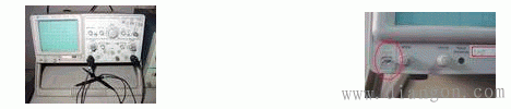

示波器与其它仪器一样(如万用表等),在使用之前都必需要先对其进行校正。而所谓对示波器的校正,是将示波器的原来波形在测试之前正确调试出来。也就是说,校正出来的波形要与示波器本身所设定的参数一致(这些参数通常会在校正的测试点标志出来)。以GW GOS-602示波器为例(左图):在其面板的左下角就是要求校正波形的参数,如电压值为2V、频率是1KHz等(右图),就是要求示波器的校正波形(或正、余弦波、方波)的电压峰峰值为2V、频率为1KHz。但示波器通常不能直接显示波形的频率,而是根据频率与周期的转换(T=1/f)来将频率化为周期,再用周期波表示频率(频率1KHz的等效周期为1mS)。
在校正波形过程中,为了方便观察波形,应首先将波形的中心位置调节好,这就要将输入之间的连接模态信号的开关拨到GND位置上(左下图)。这时若正常接通电源,应该能够显出一条水平亮线;如果没有显示,那就要上下调节POSITION、DC BALT和INTER了。其中,POSITION是波形上下调节按钮(中图),DC BAL是水平亮线的中心调整,INTER是亮度调整,如果现出亮线不平衡(相对于X轴)时,则要用无感螺丝刀调节在FOCUS附近的TEACE ROTATION(右下图),之后通过FOCUS的调节把会聚调至最佳状态。

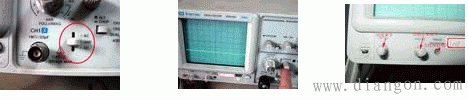

第一步工作完成后,将GND转换为AC挡(图a);在输入校正波形时,要把衰减或扩大按钮调到原始位置上,如果拨错了会严重影响被测波形数值的准确性;对输入踪道的选择,完全操纵在MODE选择键上(图b);调试出来的波形如果是闪烁不定的,那就要考虑到同步功能键,即LEVEL(水平同步调节)(图C)和TRIG. ALT、ALT.CHOP(图d)。

将输入方式设到AC后,将信号传输线的探头接到校正的测试口(左下图),即可在显示屏上看到方波。但这时的方波不一定是标准的(正确的),有可能电压的峰峰值不足,周期不对,这个时候就是考验你对这示波器各功能的熟悉程度了。在电压按钮的轴中心有一个按钮,是用来对电压值的补偿的,在正常情况下将它右旋到卡位锁定(中图),就可以正常使用了。如果出现锁定后仍不能回复校正参数值的情况,就要利用这个电压幅值补偿电位器来补偿了。而周期的调节按钮则没有那么隐蔽,它在周期单位设定大按钮的左边,标记是SWP VAP,它可以对波形周期的调整。同时,在SWP VAPR的左边还有一个POSMCN按钮,其作用是将波形水平平移(右下图),它是协调WSP VAP使用的,让我们能更准确方便地观察或调节波形的周期,这些都可以将示波器的原始波形设置成符合校正参考数值。如果遇到了这种情况:探头接到校正测试口时波形不能静止下来。则有可能是因为这个位于周期大按钮右边的LEVEL还没有调试好。LEVEL的名称叫“寻迹电平”,而它的实际作用是用来水平同步补充控制,当两踪同时使用时往往会出现水平不能同步,这个时候就要考虑到LEVEL顶头上的TRIC. ALT按键了,这是强制性锁定。如果你熟悉使用这些键,把示波器的原始波形校正并不是困难的事。
