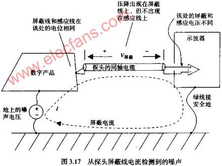

    示波器探头都有两根导线,一根用于连接测试电路与示波器的垂直放大器(称为传感线)另一根用于连接示波器机壳地和本地电路的数字逻辑地(称为屏蔽线)。通常,我们只需要考虑示波器对传感线电压的响应。我们分析示波器对屏蔽线上的信号是如何响应的。
      示波器的机壳地和逻辑地之间的任何电压差都可以在屏蔽线中引起电流。在图3.17中,通过屏蔽线电阻R屏蔽的屏蔽线电流产生了压降V屏蔽。探头电缆的中心导体,也就是传感线,没有传导屏蔽电流,因此它上面并没有压降。
  当传感线和屏蔽线都连接到工作电路的地时,两条线上的不同压降会在示波器的垂直放大器上反映两者的电压差。我们无从知道这个电压差是由探头电缆远端的实际信号产生的,还是由屏蔽电流产生的。虽然我们希望示波器显示无电压,它可显示的就是屏蔽电压。
  示波器对屏蔽电压的响应,就好像它是一个真正的信号一样。
  屏蔽电压与屏蔽线电阻成正比,而不是与屏蔽线的电感成正比。这是因为屏蔽层导体和中心导体之间是磁耦合。流过屏蔽环路的电流产生的任何变化的磁场,都共同环绕于屏蔽导体和中心导体,在两个导体上感应出相同的电压。感应电压在两个导线上同时存在,而电阻压降只出现在屏蔽线上。

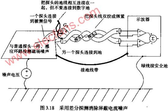

  9、采用差分探头的方案。图3.18给出了实现差分测量的正确方法。探头14接到信号点而探头2连接到信号地。两个探头的屏蔽层在G5点连接到一起,并且不与电路板相接触。用一根独立的接地导线将电路板的地和示波器的地相接。只有当电路板通过其他机制没有合适的方式同真实的地相连时,这根独立的导线才是必要的。
  将示波器的输出设置为探头1的信号减去探头2的信号。这个操作需要进行小的调整才能得到比较好的效果。将两个探头暂时连接到同一个测试信号点,然后调整两个探头的增益,使得两路信号完全相抵消。接下来,暂时将两个探头都接到地,观察存在多少残留检测噪声。这个噪声正是我们要克服的,所以值得检查一下是否能抓到它。
  当采用差分探头时,由于屏蔽层没有接触任何东西,所以屏蔽电流此时并不存在。这就是差分探头的主要好处。对于具有浮动的电路,或地线电压高于真正大地时,差分探头可能是惟一的选择。
  把两个探头尽量靠近,使得它们之间的磁感应检测回路的尺寸最小。回路中检测到的任何磁场都会在两个探头间产生感应电压。将两个探头线双绞或绑紧,保证它们紧贴一起。
  当使用普通示波器探头时,保持接地点贴近于测试点,通过互感方式耦合进两个探头之间传感回路里的耦合噪声与普通单端探头相等。
  为了达到差分效果,探头的长度和类型必须一致。两个探头的频率响应或延迟的不均等会导致示波器显示屏上出现共模信号。
