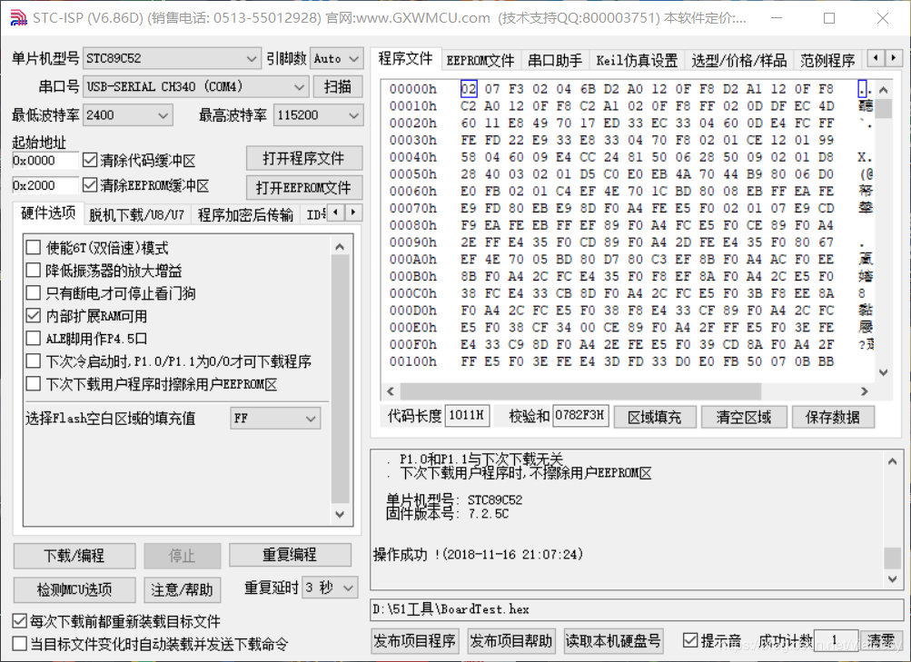

安装下载工具(将程序下载到单边机中,这个东西要看你用的那个单片机这里的是stc)
链接:https://pan.baidu.com/s/1vELF1DiPe3eykRs8HbWQYA
提取码:9pe4

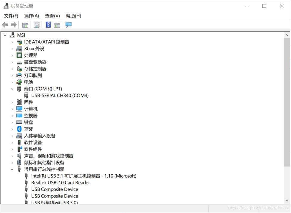

还有就是要安装usb转串口驱动 这个可以驱动大师什么的自动安装
链接:https://pan.baidu.com/s/120E1RS-UD47PJLlO_SMb6A
提取码:f0ci
设备管理器能看到这个就是安装好了但是不一定是COM4 是COM几都有可能

怎样让单片机跑你写的程序 需要使用烧录软件进行 选择正确的信号和串口号后 先打开程序文件 点击下载 出现正在检测目标单片机字样后 再去打开单片机开关
这样应该是因为单片机内存在通电时不能去修改的缘故
