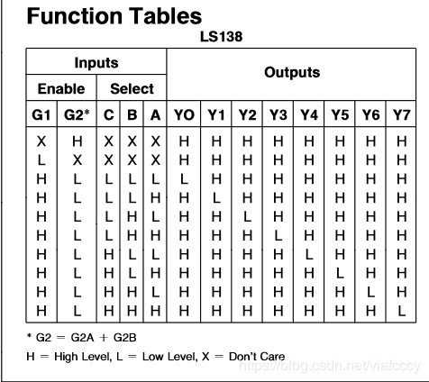

// 首先确定位码,选中最左侧数码管,注意查38译码器的真值表,gagbgc为38译码器的ABC端口
gA = 0;
gB = 0;
gC = 0;

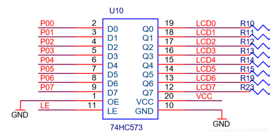

DIG_PORT = gDuanMa[i];/*这个数组已经定义16个元素对应0-f的段码,DIG_PORT是共阴极数码管段码经74HC573接P0端口*/
//Delay();
delay800ms();
J6是一个跳线 当接LE和P10时可以通过软件调节P10电压从而影响LE从而影响数码管的效果(设置这个主要是因为p0会接入多个原件) 而接VCC始终保持高电压
上面是38译码器简单点说就是输入三个信号输出八种信号,因为三种0或1可以有八种组合
上面是74HC573是将电压放大使二极管发亮强度更大,逻辑上并不存在。
上面是38译码器的真值表可以通过查找此表判断输入那三个值使8个led中的那个亮

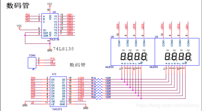

驱动过程是这样的
1.选择哪一组led亮(同一时间只有一组LED会亮)
使用38译码器选择一组led灯使之一侧电压为低 其他全部为高
2.使这组显示确切的数字
从CPU引脚到73再到数码管 给的全是高电压因此只有选中的那组可以亮 下面通过p0端口将段码输入产生确切的高低电压使每颗正确的led发光出确切的数字
下面是动态驱动数码管
其基本原理不变 本质上也是一个一个去点亮数码管 但是运用了人眼的视觉暂留 导致视觉上看是始终存在的
