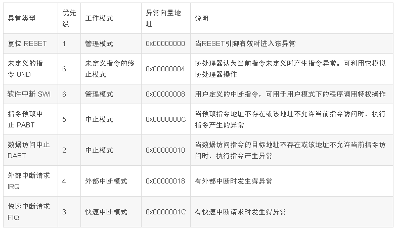

表1 异常类型,优先级及向量地址

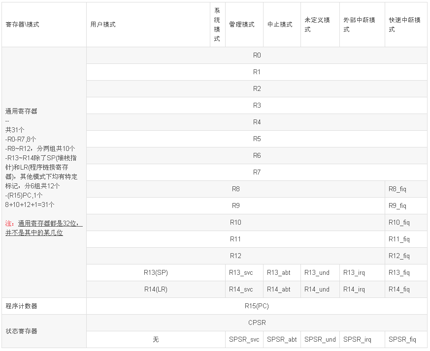

表2 ARM状态下的寄存器组织(Thumb下是其一部分,就不列了)
image.png?imageView2/2/w/550
Thumb状态下的寄存器组织
Thumb状态下的寄存器组是ARM状态下的子集,高位寄存器R8~R12在Thumb状态
下不可见,在Thumb-2下可使用

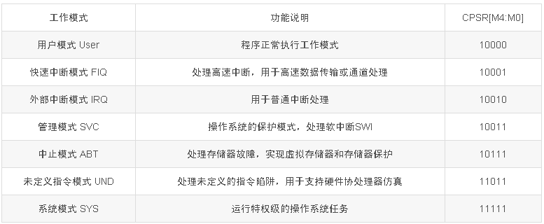

M4~M0为模式选择位,决定处理器处于何种模式,具体见表1
表4 ARM处理器工作模式
eg:对于CPSR寄存器,选择用户模式且使用快速中断FIQ,禁止IRQ中断,Thumb状态,则CPSR的值为:0x000000B0.

4.给程序计数器PC强制赋值,转入表1所示的向量地址,以便执行相应的处理程序。
