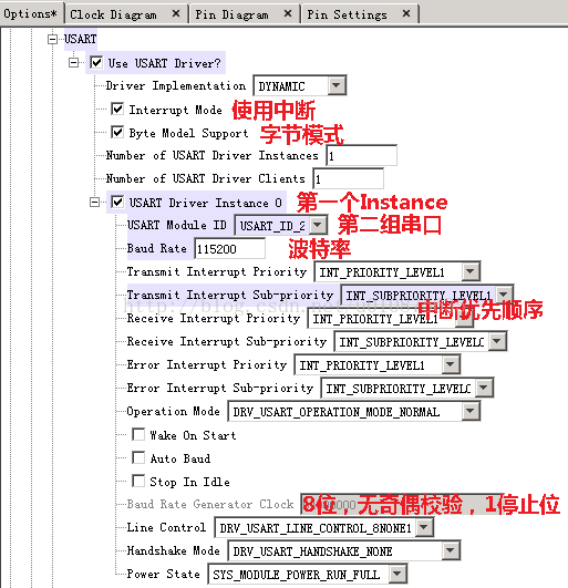

串口通讯是一个很成熟的通讯协议,几乎所有MCU都配有串口,本篇将述在Harmony中如何使用Usart,使用设备为PIC32MZ2048EFH,其他PIC32MZ基本相似。
以下使用的是Harmony的动态驱动,要注意动态驱动的使用规则,动态驱动排序为Driver中配置顺序,即InstanceIndex,而非Usart ID的顺序。
串口使用流程如下,以串口2为例:

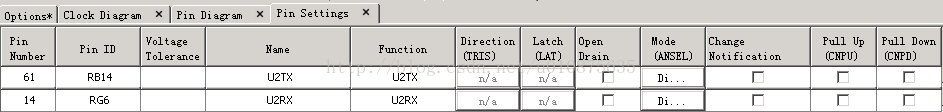

1、配置串口驱动
2、配置串口引脚
3、生成代码,使用串口
注意Dynamic的驱动对象都需要有一个Open动作来创建一个Handle,后续所有操作都是用Handle来代表这个驱动对象。所有动态驱动的中断都是采用注册回调函数的方式来使用,无需到system_init中添加,也无需自己清除中断标识,驱动已经自己完成了。
另外要注意的一点是,串口接收一个字节后进入了中断,如果不使用Read接收一下,那么后续就再也无法进入中断,就会出现仅中断一次的现象,因此,也不要在中断中进行耗时操作,避免没有及时接收数据,导致数据残缺不全。
包含头文件之后,第一步要initial(open一个客户端),然后就是调用读写函数,注意读的时候在中断中做简单处理,在APP_Tasks()中循环调用Uart_Task(),以处理接收到的数据。uart_printf支持与printf一样的功能,可打印数字。
