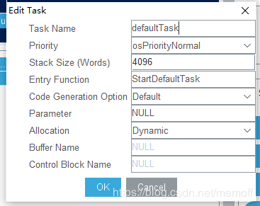

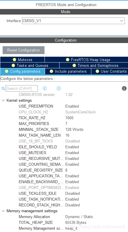

FreeRTOS里面设置

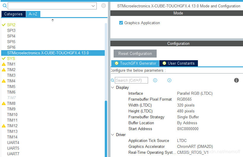

Cubemx配置TouchGFX

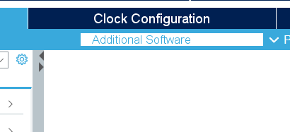

先点additional software下载这个包
在这里插入图片描述

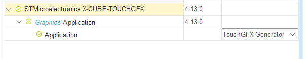

在这里插入图片描述
然后配置,配置不对的话会有错误提示,按照提示解决就好了。
在这里插入图片描述

去freertos.c添加TouchGFX运行函数MX_TouchGFX_Process()
void StartDefaultTask(void const * argument)
  /* USER CODE BEGIN StartDefaultTask */
MX_TouchGFX_Process();
  /* USER CODE END StartDefaultTask */

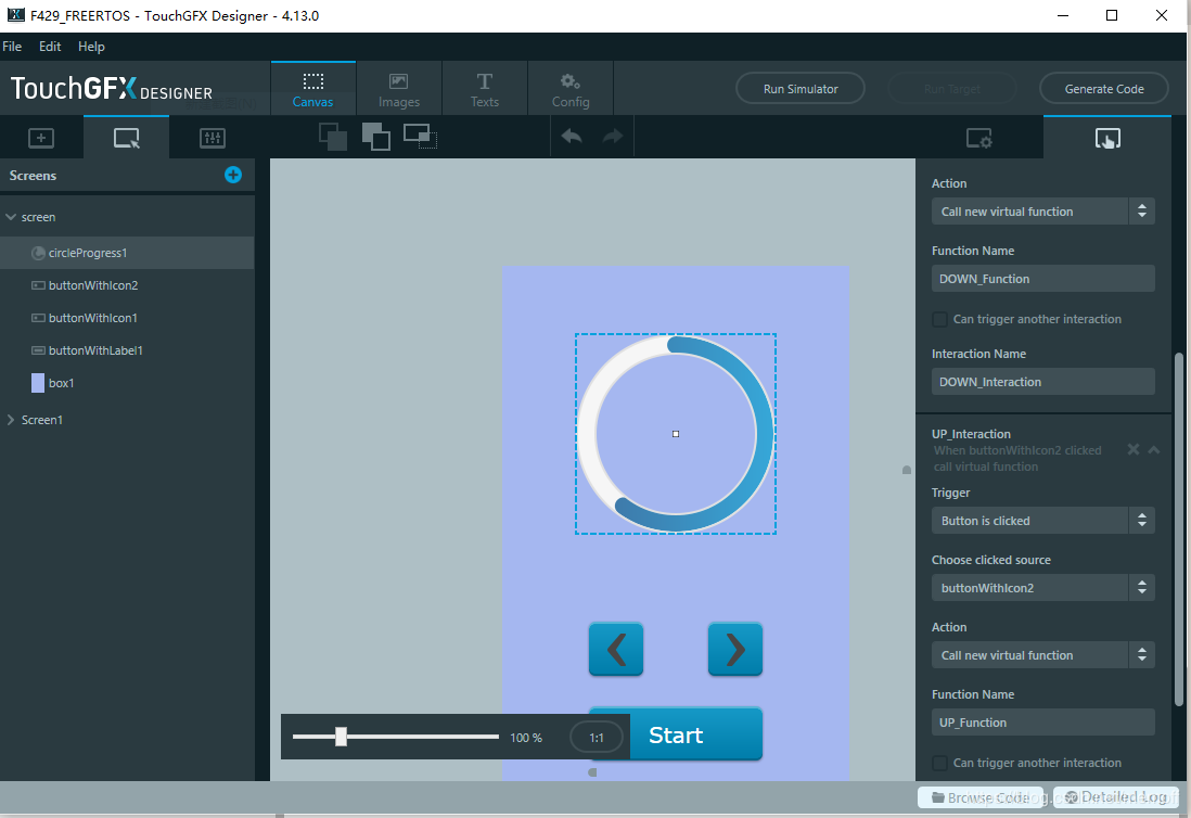

去到TouchGFX designer,打开位于STM32项目文件夹(Src)下的xxx.touchgfx文件xxx为项目名
设计界面
在这里插入图片描述

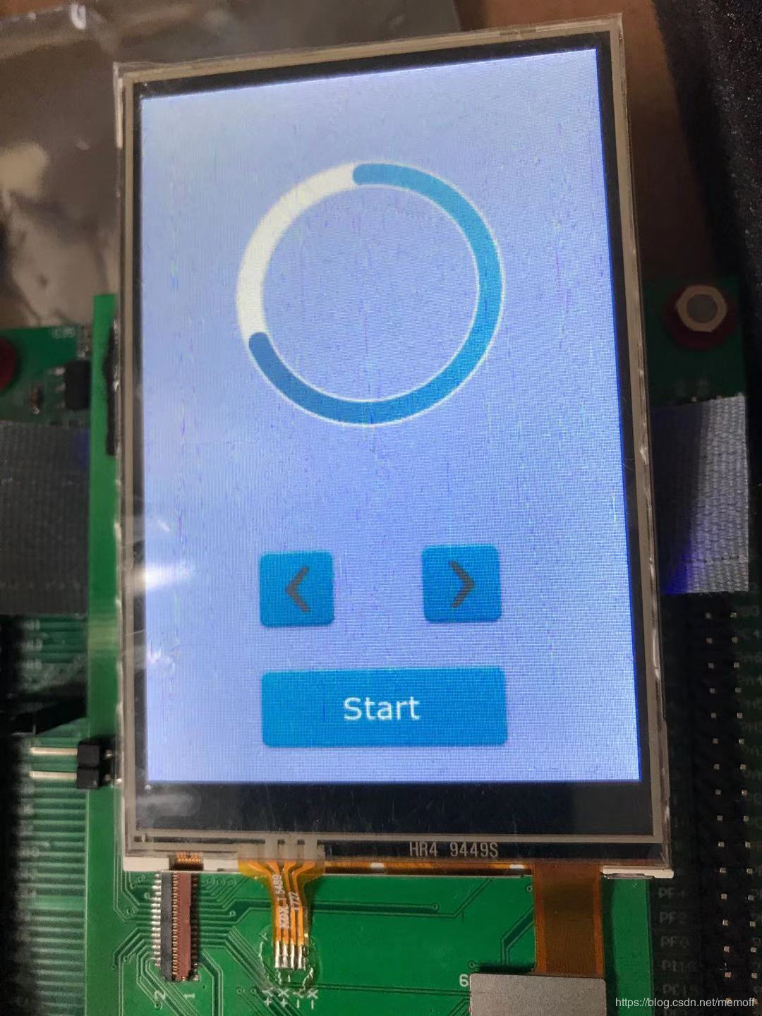

设计好了点Generate Code, 然后回到Keil中编译下载就可以了。 到此就可以用了

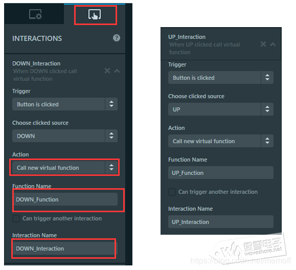

这里展开说下按钮的回调函数,实现点左边按钮进度条+1,右边-1
在这里插入图片描述

运行结果
在这里插入图片描述
好了到此就告一段落了,大家自由发挥吧.
