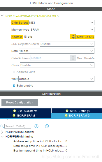

需要驱动的SRAM型号为IS61LV25616AL,性价比比51216的高很多
配置Cubemx
在这里插入图片描述
这几个时序比较关键,可以按照手册来计算,我用下来这几个数值比较合适。
然后就没有然后了,生成代码就可以用了。。。
