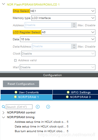

前端时间对液晶屏很感兴趣,驱动了好多屏,这里主要讲下用FSMC方式驱动16位并口屏幕的方法,因为STM32 FSMC功能的限制,最多只能驱动16位并口,18位,24位的可以用端口模拟的方式或者牺牲颜色数量用16位FSMC驱动。
配置Cubemx
在这里插入图片描述
注意选择的A6用于区分指令和数据和后面的地址计算有关系, 时序的话一开始可以用默认的(最大值)调通了再慢慢改小,看看极限是多少。
自己编写TFT的驱动
液晶按照挂载的区域和A6引脚来计算地址
#define Bank1_LCD_CMD   ((uint32_t) 0X60000000)
#define Bank1_LCD_DATA  ((uint32_t) 0X60000080)
