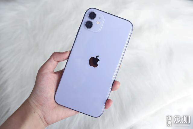

iPhone11是苹果近几年来价格最低的手机,虽然没有5G,但凭借着配色丰富,价格亲民,因此一上市就受到了消费者的热捧,出货量超出了苹果的预期。
但是iPhone11系列中,只有iPhone11 pro和iPhone11 pro max配备了18W PD快充,而销量最多的iPhone11依旧配备了苹果前年不变的5V1A。这都9102年了,安卓手机早都步入了快时代。而iPhone11竟然还是配备的5W充电套装,这让买了iPhone11的用户怎么能接受得了呢?不过好在iPhone11是支持18WPD快充的。
iPhone不能快充,看完这篇文章你就懂了_新浪众测
18W快充和原装的5W快充,这可是天壤之别,但从数值上来看是3.6倍,而从实际充电表现来看,原装的五福一安需要三个小时以上,而实用了18W快充后,则缩短了一半时间,一个半小时左右可以充满,可以说还是可以接受的充电时长,毕竟苹果的续航能力在这儿放着。
但是有一些小伙伴,却遇到了买了苹果快充套装,手机依旧要充电两三个小时,快充和非快充,没有什么区别。这是为什么呢?这是因为,没有明白苹果的PD快充究竟是什么?应该买什么样的充电器和设备。

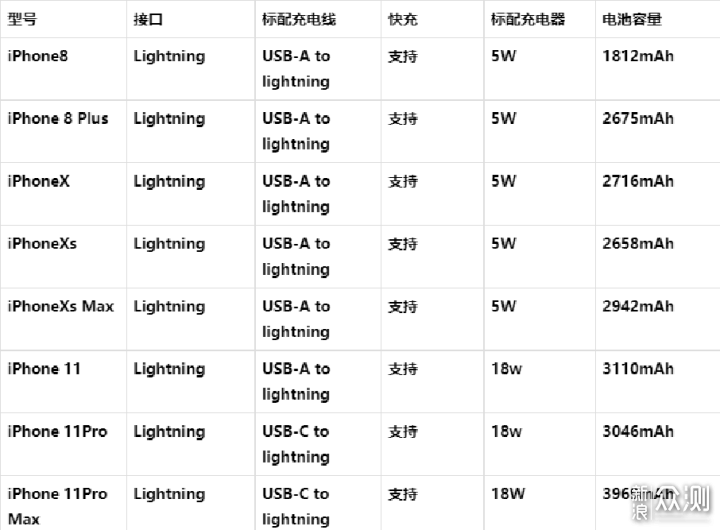

苹果手机要实现快充,必须满足以下几条才可以。
1.手机本身必须支持PD快充功能,目前支持的机型有iPhone8、iPhone8 Plus、iPhone X、iPhone Xs、iPhone Xs Max及iPhone XR;
 2.充电头必须支持PD快充协议;
3.快充线必须为原装或MFi认证的Type-C转Lightning线,采用原装芯片和原装端子头。
所以说,因此看来,那些苹果手机不能快充的要么是手机本身不支持快充,要么是买错了数据线,而且最大的可能性是用错了充电头,充电头根本就不支持PD快充。

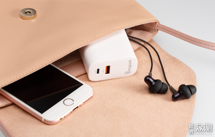

那么如何选择PD块充电器呢?

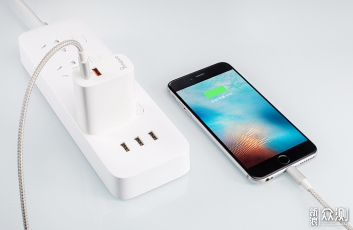

应该选择,如果考虑到充电器的使用广泛性,以及未来的使用,建议选择1A1C的PD充电头,功率起码在30W以上,这样不仅仅可以满足不同型号的手机快充使用,而且功率也足够,不仅仅向下兼容满足iPhone的18WPD快充,而且也可以满足市面上主流的安卓27W、30W快充,而且也可以为部分笔记本进行充电。
所以,你的苹果11不能快快充,一定要记得看,你的充电器是否是PD快充充电器,你的数据线是否是经过MFI认证的Type-C to lightning数据线。
