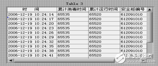

工程中充分考虑动态实时性,显示的每一帧数据都对应不同的时刻,并且对于数据显示、存储功能可以进行时间大小、时间间隔设定,以满足不同测试时刻的数据要求。图1为显示子程序显示的动态数据表格。
labview串口数据保存_labview如何对串口数据缓存
图1
考虑到读串口的频繁性,我们提出两种可能:①上位机需要周期性的对串口进行读操作,这样一来串口上来的数据最好也能周期行性地显示、保存;②上位机对串口的读操作是非周期性的,而且间隔时间有时较长,这样串口数据上来时显示,没有数据上来就不显示。

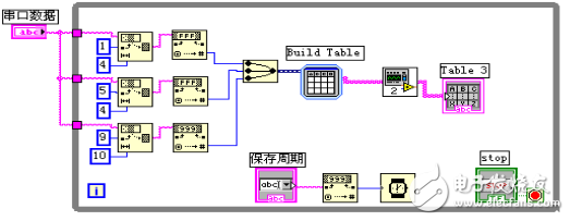

对于第一种情况图2给出了具体的子程序代码。主程序中上来的一串串口数据经过StringSubset这一功能模块各个参数被依次分割开来。再经过MergeSignals和BuildTable最终实现为图1中的Table3。从图1中我们看到了数据被以3s的间隔周期性的保存在表单中。怎么来实现这种周期性呢?这就需要在While循环中用到Combobox控件,预设好各种需要的保存周期以供选择。值得注意的是图1中子程序显示的数据是模拟输入的固定值。
图2
对于第二种情况需要在源程序(图2)的基础上稍加改动,在原程序中去掉Combobox控件。为了实现数据上来才显示,没数据上来就不显示的功能,可以考虑增加一个Case框,设置一个局部变量(串口是否有数据读上来)来决定执行显示操作还是执行不显示操作。具体的程序读者可自行编写。
