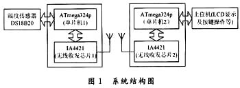

所设计的无线温度传感器主要由以下几部分组成:温度测量、发射部分、接收部分、LCD显示部分以及操控部分。系统结构图如图1所示。

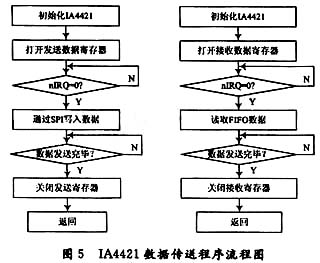

2.2.2 无线发送时序
IA4421的发送方式为发送寄存器缓冲数据传输方式,由配置设置命令的第7位el来使能,图1可以看出,IA4421共有2个8位的数据寄存器,发送的数据首先被锁存到其中一个数据寄存器中,当电源管理命令的第5位et被置1,则发送器开始以设置的码率从第一个寄存器向外发送数据。
每次发送数据必须以0xAA作为发送数据的前导码,否则外部接收装置无法接收数据。若是采用同步模式,则要用0x2DD4作为同步模式的标志码,然后才能开始传输数据。引脚nIRQ可以用来检测寄存器是否准备好从微处理器接收下一个字节来发送,若是引脚nIRQ变为低电平,则表示寄存器准备好了。
2.2.3 无线接收时序
IA4421的接收方式有两种:一种是一直接收;另一种是FIFO模式。前一种方式并不推荐,会引起较高的误码率。本设计采用后一种模式。在相应的控制字都设置好之后,数据已进入缓冲器中,若引脚nIRQ变成低电平,则表示IA4421准备好接收数据,这时发送FIFO读命令字,开始接收。

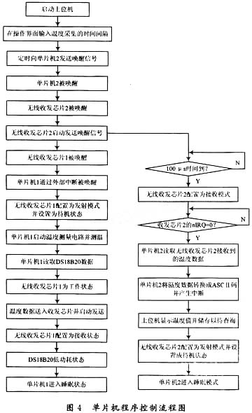

单片机软件部分主要包括主程序、中断子程序、测温子程序、LCD的转换显示,蜂鸣器报警子程序,按键子程序以及SPI子程序等。为了降低功耗,使用中断来唤醒单片机进行测温等工作,因此主程序部分比较简单,主要负责系统各部分初始化和中断的调用,在系统初始化完成后就直接进入睡眠模式,当中断到来时单片机退出睡眠模式,调用中断子程序实现测温、转换显示、温度数据的传输等功能。单片机控制程序流程图如图4所示。

本系统是基于无线收发芯片IA4421和单片机ATmega324p的增强型串行外设接口SPI来实现无线数据的传输,在核心协议栈上编写自己的上层应用程序。发送接收数据的程序流程图如图5所示。

(1)由于无线温度传感器负责向控制终端传输数据,因此何时进行数据采集、何时进行数据传输可以由上位机的控制终端决定,非常适合使用休眠模式和呼吸模式,通过减少IA4421在微微网中的活动达到节电的目的。把控制终端作为主设备,将电源管理程序设计在终端的应用控制层中,并由控制终端完成设备的查询、配对、建链等工作,当无线传感器与控制终端配对成功并连接后进入休眠模式,此时主从设备仍然保持着信道,只是不能发送和接收数据。当需要进行数据传输时,退出休眠模式进入呼吸模式,通过呼吸时隙发送数据,呼吸间隔可设为20~40 ms,间隔过大会带来明显延迟,当数据传输结束后再次进入休眠模式,从而尽可能地降低能耗。
(2)应用单片机的睡眠模式达到节能目的。当IA4421退出待机状态,发送指令进行数据采集时,IA4421的中断请求标志位nIRQ产生低电平,通过中断标志位上电平的变化产生外部中断来唤醒单片机进入工作状态。
