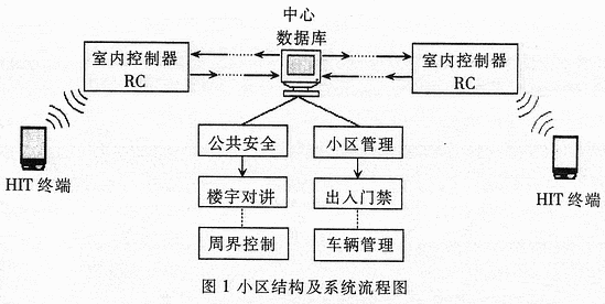

1 小区整体结构及系统流程
整个小区管理系统由住户室内控制和小区内部管理两部分组成。其中,小区内部管理主要由小区公共安全和小区日常管理两部分组成。而住户室内终端和室内控制器RC(Room Controller)构成了住户的室内控制。图1是小区整体结构及系统流程图。
在小区内部,系统通过公共安全设施(电视监控和周界控制等)和小区管理设备(出入口门禁和车辆管理等)来监控对小区的非法闯入。一旦某个环节出现异常,则公共安全设施或小区管理设备立即将此异常上传至小区监控中心(中心数据库),以便采取相应的应对措施。
在住户室内,住户通过HIT终端向室内控制器RC以无线数据传输的方式发送控制数据,RC接收到数据后,根据通信协议判断接收到的数据是室内控制命令(安防或电器控制)还是请求信息服务命令(查询物管通知或要求家政服务等)。如果接收的数据是室内控制命令,那么RC解析命令后直接对室内的防区或电器进行操作。一旦对防区进行了设防操作后,RC轮流查询每一个设防防区的状态。当防区出现异常时,RC在室内报警的同时还将此异常情况上传至小区监控中心。如果接收到的是请求信息服务的命令,那么RC对此命令不做任何处理,直接上传至小区监控中心,由中心数据库来处理此条请求信息服务命令。

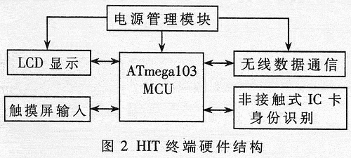

终端采用手持PDA的形式,并且以无线数据传输的方式完成与室内控制器RC之间的通信。图2是终端硬件结构图。终端主要由微控制器Atmega103、触摸屏输入、无线数据通信、非接触式IC卡身份识别、LCD显示模块以及电源管理模块等构成。其中,触摸屏输入模块和LCD显示模块共同实现终端的输入操作和状态显示。无线通信模块将输入的功能操作按通信协议的规定组织成命令数据帧,以无线的方式发送至RC,并且接收RC给出的应答信息。为了保证终端使用的安全性,终端引入了身份识别模块。使用者只有通过终端的身份识别后,才具有终端的某种使用权限。并且在身份识别模块的软件设计上还可以设置不同的终端使用权限。
终端以Atmega103为主控单片机。Atmega103是一种高性能的AV_R系列单片机,实现了每兆赫兹晶振频率处理能力1MIPS、内部有128K字节的Flash Memory、4K字节的SRAM、还带有4K字节在线可编程EEPROM、支持ISP功能。本终端系统中的单片机任务十分繁重,在完成驱动LCD显示和触摸屏的同时,还要完成与nRF401无线数传模块的接口并通过它实现与室内控制器RC的交互。Atmega103内部资源丰富且功能强大,可以简化系统设计,提高系统可靠性,非常适用于本系统。

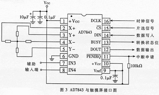

2.1 触摸屏控制器
实际应用中,终端采用的触摸屏控制器是AD7843。AD7843是AD公司生产的一款专用于4线电阻式触摸屏的模/数转换器。AD7843有12位或8位可选的两种工作模式,具有单一电源供电、完全低功耗模式、转换速度快等特点。图3是AD7843与4线电阻式触摸屏典型接口图。
图3中,PENIRQ引脚在触摸屏被点击后立即产生一个宽度约为4个DCLK的负脉冲向主控单片机申请中断。主控单片机响应此中断后,通过DIN引脚将控制字写入AD7843的控制寄存器,以启动一次转换。转换结束后,BUSY也将产生一个负脉冲向主控单片机申请中断,响应中断后主控单片机将转换结果由DOUT引脚读出。读出的结果经过转换后就是触摸屏上被点击点的坐标。

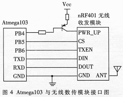

2.3 无线数据传输
终端将选择的具体功能操作按通信协议的规定组织成数据命令帧通过无线数传模块发送至室内控制器RC。系统采用nRF401作为无线数据收发的控制芯片。nRF401是Nordic公司推出的一款工作在433MHz、具有双通道的、数据传输速率最高可达20kbps的无线射频数据收发芯片。而且nRF401做到了单个芯片实现FSK信号的收发,其引脚电平为CMOS电平,可以直接与单片机串行口通信。
无线数据传输模块和单片机采用5-wire接口的方式。图4是Atmega103与无线数据传输模块的连接电路。
图4中,PB4、PBS、PB6分别控制无线数传模块的电源控制端(PWR_UP)、工作频率选择端(CS)以及工作模式选择端(TXEN)。其中,当TXEN=l时,nRF401工作于发送状态;当TXEN=0时,nRF401工作于接收状态。另外,单片机的串行口(TXD/RXD)与无线数传模块的数据输入/输出端(DIN/DOUT)直接通信。
保证无线数据传输的稳定性是终端开发的关键之一。在终端设计的软、硬件两方面,增加了抗干扰措施。硬件上,在单片机的串行口与无线数传模块数据端之间加上隔离电路并对无线数传模块的电源电路设置去耦滤波电路,以减小单片机对无线数传模块的电磁干扰。软件上,采用了适当的信息码组合方式以及数据帧校验的方法来减小数据传输的误码率以及错误数据帧对终端整体数据传输的影响。
