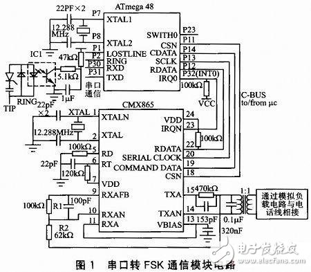

3硬件设计
图1为串口转FSK通信模块电路。系统主要以AVR单片机ATmega48芯片和CMX865调制/解调芯片为硬件架构,ATmega48芯片利用C-BUS总线对CMX865芯片进行控制操作,实现FSK通信。CMX865芯片的IRQN终端与CPU芯片的外部中断0(INT0)相连,确保软件可以采用中断方式接收/发送FSK数据。CMX865芯片的时钟信号、片选信号、响应应答数据信号、接收控制数据信号分别与ATmega48芯片的普通I/O接口引脚相连,CPU可以通过模拟口线方式对CMX865芯片进行控制。
FSK
图1还提供了基本的FSK接收/发送数据接口电路和振铃检测电路。在FSK发送电路中,CMX865芯片TXA(15引脚)处外接电阻的目的是匹配芯片接口对线路的交流阻抗。在FSK接收电路中,CMX865芯片RXAFB(9引脚)与RXAN(10引脚)之间的电容以及隔离变压器之间电容设计的目的是滤除高频噪声;通过调节接收电路中两个电阻R1、R2的阻值即可改变接收端提供给CMX865芯片信号的幅度。在振铃检测电路中,IC1是光电耦合器,不振铃时光电三极管截止,RING为高电平;振铃时,振铃信号经过电容耦合及稳压管稳压,振铃电压使IC1内发光二极管发光,照射到光电三极管的基极上导致光电三极管导通,RING为低电平,通过ATmega48引脚检测到低电平的振铃信号。

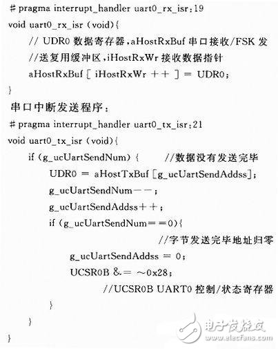

AVR单片机串口通信往往采用SPI通信方式,通信模块串口通信采用UART0控制/状态寄存器和数据寄存器实现。串口通信子程序主要由串口发送/接收中断子程序、串口接收命令解析子程序和串口组包发送子程序3部分组成。其中串口中断接收程序为:
主程序
具体执行串口数据发送时,需要提供发送数据长度、发送起始地址、置UCSROB寄存器值(UCSR0B|=0x28)。串口接收命令解析子程序按照对外串口通信协议解析串口命令,并根据命令描述调用子程序代码执行相应子功能操作。为了通信容错处理,通信模块需对接收串口数据进行校验,如果解析的串口命令格式正确,则向终端发送肯定应答;否则发送否定应答,等待终端重传命令数据。串口组包发送子程序对接收的FSK数据以及线路状态等信息数据,按照串口通信协议组包发送给信息终端。

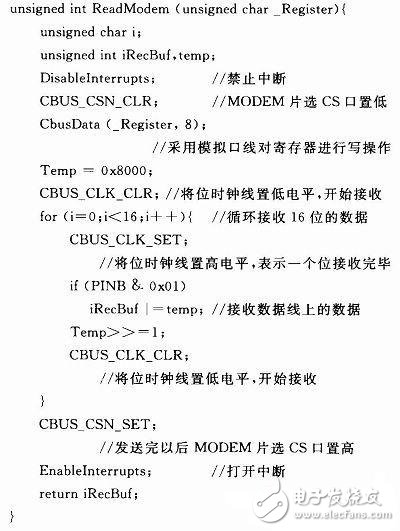

FSK通信子程序主要由CMX865芯片寄存器操作、FSK收/发、DTMF收/发以及线路状态检测等子程序组成。ATmega48芯片采用模拟口线的方式对CMX865寄存器进行读/写操作,其中对CMX865芯片寄存器读操作程序为:
读取程序
FSK收/发、DTMF收/发子程序均以CMX865寄存器读/写操作函数为基础,通过设置CMX865寄存器的值,确定其工作模式。FSK数据发送、接收都可以通过CMX865芯片的IRQ中断口线引起ATmega48芯片中断,因此FSK数据收/发都通过中断实现。芯片程序采用10ms定时器循环检测线路状态。
