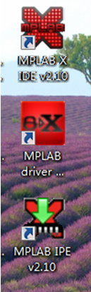

MPLABX的安装完成后会在桌面有三个快捷方式生成:
 这里写图片描述
其中MPLAB X IDE是用来开发程序的集成开发环境,包括工程的创建,源代码文件的组织等等,还有程序的调试等功能,具体是基于NetBeans(可去oracle官网了解)开发的,感觉和eclipse有些类似,使用过eclipse的就会比较熟悉了。
MPLAB driver switcher应当是用来识别PIC硬件接入时安装驱动用的,可以在不同的PIC设备之间进行驱动的切换,PIC8位、16位、32位等。
MPLAB IPE是集成程序环境,打开看了下,是用来进行flash烧写的,即将程序烧写到PIC32芯片的flash中。

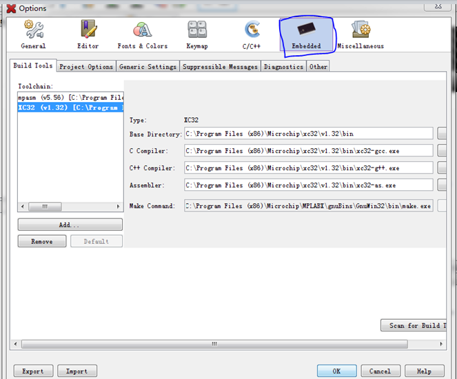

注意:这两个.exe安装时最好选择默认的安装路径,如果将两者手动修改安装到不同路径时,在MPLAB中新建工程时会找不到编译器。此时也有解决办法,在Tools下的Options中的Embedded中Add自己的toolchain,找到XC的安装路径下的bin文件夹后添加即可正常编译了。
这里写图片描述
