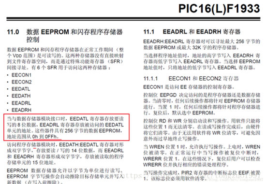

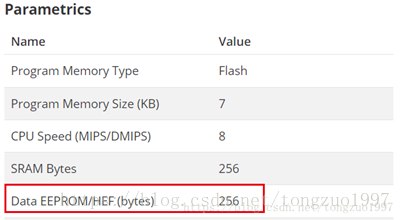

PIC16F1933内部有256Byte大小的数据EEPROM用于存储数据,如图1所示
图1 EEPROM大小
通过PIC16F1933数据手册可以看到,EEPROM的地址为00H~FFH,如图2所示
图2 PIC16F1933数据手册EEPROM部分
