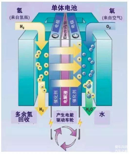

众所周知燃料电池汽车的工作原理,是氢气通过燃料电池的正极当中的催化剂分解成电子和氢离子。氢离子通过交换膜到达负极,和氧气反应变成水和热量;对应的电子则从正极通过外电路流向负极产生电能。从工作原理当中可以看出,催化剂的作用是将氢气分解。

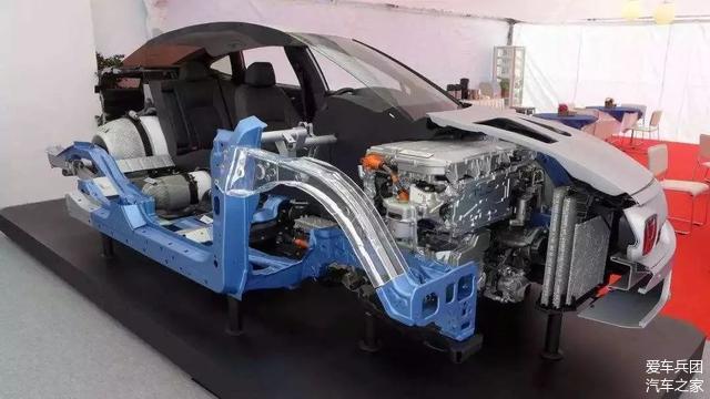

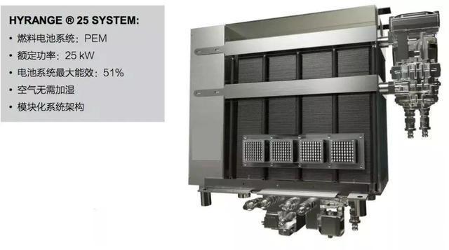

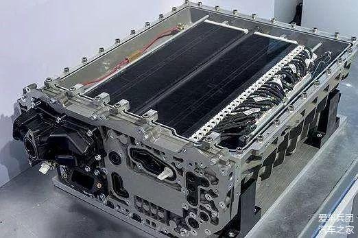

燃料电池当中的电堆,也就是电化学反应系统是决定了燃料电池的功率密度和净功率,可以说是燃料电池的核心系统。我们比较熟悉氢燃料电池汽车如丰田Mirai、本田Clarity和现代NEXO,它们的电堆功率约在100kW,而国内目前的电堆功率大约在30-50kW左右。

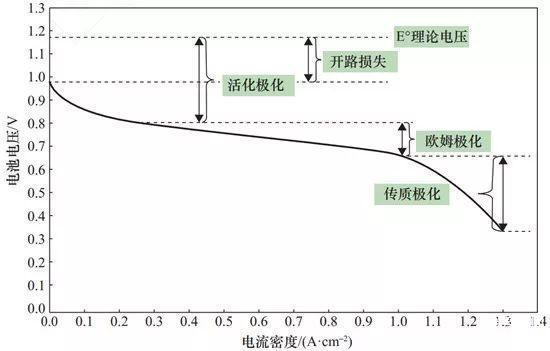

因此提高电堆效率便成为关键,燃料电池在不同电流强度下均产生极化现象;从低电流的电化学极化到高电流的浓差极化,都会影响电堆的功率输出,而降低极化现象可以通过如提高催化剂活性来实现。国内外均有不少高活性催化剂的解决方案,只是技术上关于碳载体和铂金属含量两部分存在差异。

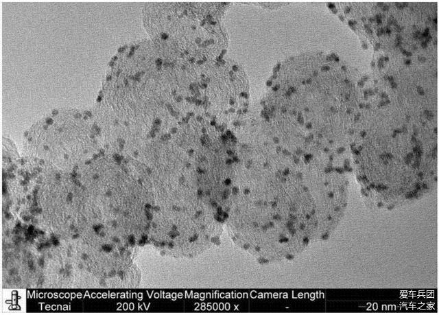

铂金属在碳载体上的高度分散是催化剂设计重要因素,比表面积高、导电性和稳定性好是对碳载体的要求。可科研机构对于碳材料的技术研究并不重视以致于基础相对薄弱,继而影响催化剂碳载体的制备研究。据资料显示,在丰田Mirai的燃料电池里,催化剂的铂金属含量为0.175g/kW;而目前国内同类型产品的铂金属含量多在0.4-0.5 g/kW的水平,较好的产品可以控制在0.3 g/kW。美国能源部DOE曾设定2020年催化剂技术指标,是铂族金属总量是0.125 g/kW,由此可见国内外的催化剂技术仍然存在不小差距。

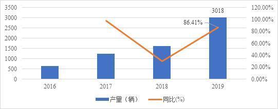

去年全国生产燃料电池车型3018辆,而根据中国氢能联盟发布的《产业白皮书》,预计2020~2025年国内氢燃料电池汽车达到5万辆;2026~2035年达到130万辆;2036~2050年达到500万辆,由此可见燃料电池汽车的市场前景令人期待。
