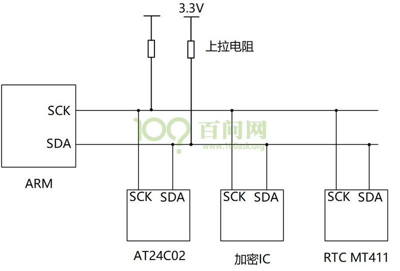

I2C在硬件上的接法如下(图19-1)所示,主控芯片引出两条线SCL,SDA线,在一条I2C总线上可以接很多I2C设备,我们还会放一个上拉电阻(放一个上拉电阻的原因以后我们再说)。

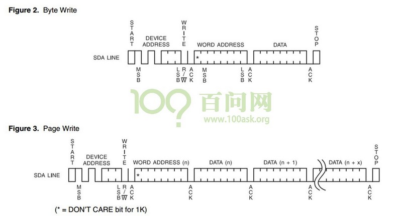

IIC传输数据的格式

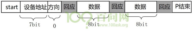

1.写操作:
刚开始主芯片要发出一个start信号,然后发出一个设备地址(用来确定是往哪一个芯片写数据),方向(读/写,0表示写,1表示读)。
回应(用来确定这个设备是否存在),然后就可以传输数据,传输数据之后,要有一个回应信号(确定数据是否接受完成),然后再传输下一个数据。
每传输一个数据,接受方都会有一个回应信号,数据发送完之后,主芯片就会发送一个停止信号。

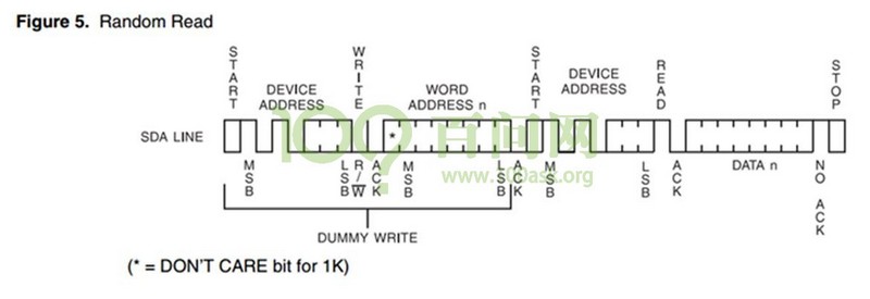

2.读操作:
刚开始主芯片要发出一个start信号,然后发出一个设备地址(用来确定是从哪一个芯片读取数据),方向(读/写,0表示写,1表示读)。
回应(用来确定这个设备是否存在),然后就可以传输数据,传输数据之后,要有一个回应信号(确定数据是否接受完成),然后在传输下一个数据。
:: 白色背景:主→从
:: 灰色背景:从→主
这里写图片描述

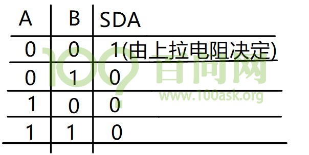

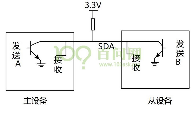

1.问题:如何在SDA上实现双向传输?
答:主芯片通过一根SDA线既可以把数据发给从设备,也可以从SDA上读取数据,连接SDA线的引脚里面必然有两个引脚(发送引脚/接受引脚)。
2.问题:主设备(从设备)发送数据时,从设备(主设备)的发送引脚,不影响数据的发送,怎么做到呢?
答:里面放一个三极管,使用开极(极电集开发出去作为输出)电路,如下图
这里写图片描述
下面画一个真值表:
这里写图片描述
从真值表和电路图我们可以知道,当某一个芯片不行影响SDA线时,那就不驱动这个三极管。
想输出高电平时;都不驱动(高电平就由上拉电阻决定)。
想输出低电平,就驱动三极管。
从下面的例子可以看看数据是怎么传的(实现双向传输),比如:主设备发送(8bit)给从设备
1.前8个clk
* 从设备不要影响,从设备不驱动三极管;
* 主设备决定数据;
2.第9个clk,由从设备决定数据
* 主设备不驱动三极管;
* 从设备决定数据;
从上面的例子,就可以知道,怎样在一条线上实现,双向传输的办法。这就是为什么在SDA,SCL上放上拉电阻的原因。

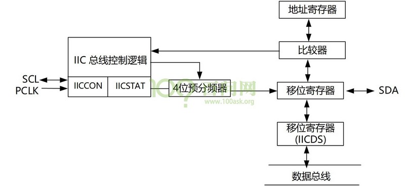

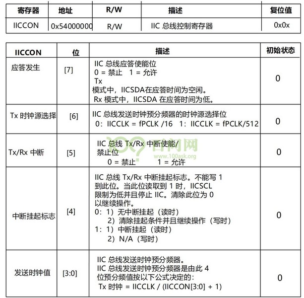

(l)IICCON寄存器(Multi-masterIIC-buscontrol)
IICCON寄存器用于控制是否发出ACK信号、设置发送器的时钟、开启,i2c中断,并标识中断是否发生。它的各位含义如表:
这里写图片描述
使用IICCON寄存器时,有如下注意事项。
1.发送模式的时钟频率由位[6]、位[3:0]联合决定,另外,llCCON[6]=0,IICCON[3:0]
不能取0或10
2.12c中断在以下3种情况下发生:当发出地址信息或接收到一个从机地址并且吻合时,当总线仲裁失败时,当发送/接收完一个字节的数据(包括响应位)时。
3.基于SDA、SCL线上时间特性的考虑,要发送数据时,先将数据写入IICDS寄存器,然后再清除中断。
4.如果IICCON[5]=0,IICCON14]将不能正常工作。所以,即使不使用12c中断,也要将IICCON[5]设为1。

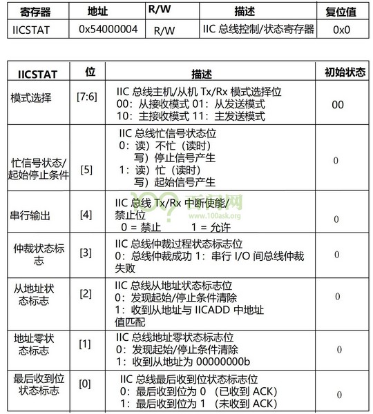

(2)IICSTAT寄存器(Multi-masterIIC-buscontrol/status)
IICSTAT寄存器用于选择12c接口的工作模式,发出S信号、P信号,使能接收/发送功能,并标识各种状态,比如总线仲裁是否成功、作为从机时是否被寻址、是否接收到0地址、是否接收到ACK信号等。IICSTAT寄存器的各位如表:

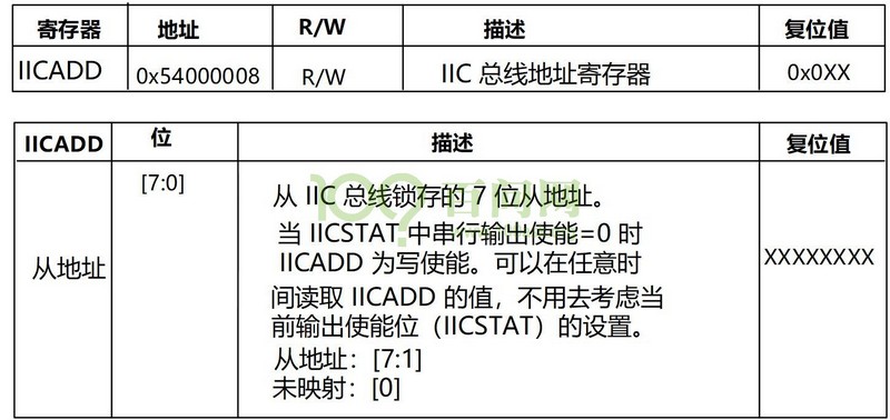

(3)IICADD寄存器(Multi-masterIlC-busaddress)
用到IICADD寄存器的位[7:11],表示从机地址。IICADD寄存器在串行输出使能位
IICSTAT[4]为0时,才可以写入:在任何时间都可以读出。IICADD寄存器的各位如表:

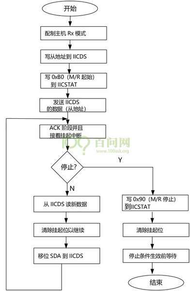

主机接收器模式操作:
这里写图片描述

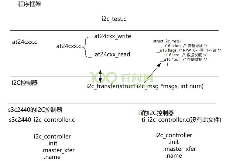

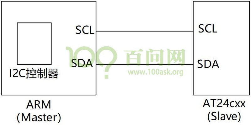

显然我们的程序应该分为两层(IIC设备层,IIC控制器层),框架如下图所示:
这里写图片描述
我们提供一个统一的接口i2c_transfer,不关使用哪个芯片,他最终都会调用i2c_transfer,来选择某一款I2C控制器,把数据发送出去,或者从I2c设备读到数据,对于每一次传输的数据都可以用一个i2c_msg结构体来表示。但是,读某个地址的数据时,就要用两个i2c_msg结构体来描述它,因为一个i2c_msg结构体只能描述一个传输方向(读/写),我们读取ac24ccxx某个地址上的数据时,要先写出要读取的地址,然后来读取设备地址上的数据。
我们想设计出以一个结构体比较容易扩展的框架,对于I2C控制器我们要抽象出一个结构体i2c_controller,我们构造这个结构体之后,把这个这个结构体,告诉上层(I2C控制器那一层),上层有个管理者i2c_contreller.c文件。
我们在s3c2440_i2c_controller.c这个文件中我们构造出一个i2c_controller结构体,把它放入上层文件中的数组里,以后就根据结构体的名字,把这个结构体取出来使用。
假设我们有一个TI的开发板,在ti_i2c_controller.c文件中,也要构造出一个i2c_controller结构体,同样们也会把这个结构体放入上层的结构体数组(i2c_contreller.c文件中)中,以后根据名字先出来使用。
对于设备层中的at24cxx芯片我们写出at24cxx.c文件在这个文件实现读写函数:
1.at24cxx_write函数
2.at24cxx_read。
函数读写函数都会调用i2c_transfer发起IIC传输,所以我们写程序的时候主要的暂时会涉及到三个文件:
at24cxx.c, s3c2440_i2c_controller.c,i2c_contreller.c。在最上层会写出一个i2c_test.c文件,它会提供菜单供我们选择来测试。
