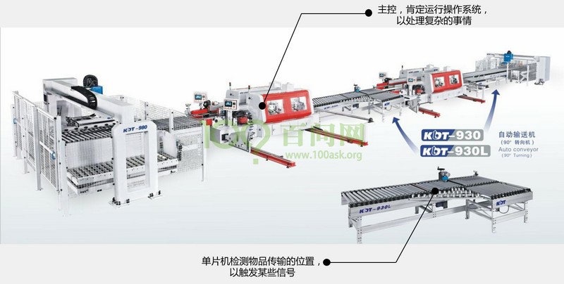

在嵌入式领域,单片机位于哪个位置。我们看看一个自动化的机床,在这条生产线上面,比如说在这传输带上,会有一些单片机来检测物品传输的位置,触发某些信号。
但其总控肯定运行操作系统,以处理更加复杂的事情。

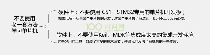

首先,我说不用学习单片机,是指不要使用老一套得学习方法学习单片机。什么叫老一套的方法?
硬件上:不要使用C51、STM32这些专用的单片机开发板。如果以后,你不打算从事单片机开发,你用这些芯片干嘛,研究了两三个月,把这些寄存器都用清楚了,你又用不上,没必要啊。
软件上:不要使用Keil、MDK等集成度太高的软件。你用这些软件,你写个main()就可以了,然后调用各种库,进行傻瓜式操作。这些好用的工具,封装了很多技术细节,使得我们没法了解裸机、单片机的本质。

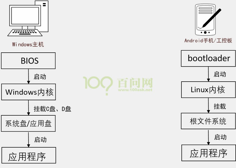

我们PC机一上电的时候,黑色屏幕上会显示BIOS,这个BIOS目的是去启动Windows内核。Windows内核再挂载C盘(系统盘)、D盘(应用盘),最后再去启动应用程序,像QQ、网游等。
同样的道理,我们的Android手机或者工控设备,也有BIOS,但嵌入式Linux系统里面不叫BIOS,叫Bootloader,他的目的是去启动Linux内核。
他首先也是识别应用程序所在的存储设备,挂载根文件系统(在Windows系统里面的C盘、D盘,在Linux里面称为根文件系统)。最后去启动应用程序。
这里写图片描述

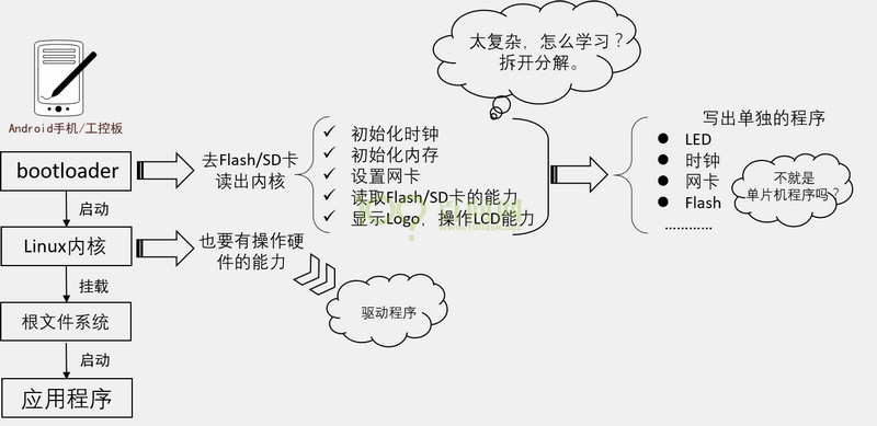

仔细的分析下Bootloader,他去启动内核,他去哪里启动内核呢?
显然是去某个地方读出内核,就比如说BIOS是去C盘上读出Windows内核,我们的Bootloader是去Flash或者SD卡读取内核。
因此Bootloader要拥有读取Flash或者SD卡的能力。有些Bootloader还要显示logo,因此还要具有操作LCD的能力。Bootloader还要设置开发板的环境,比如,初始化时钟、初始化内存、还要设置网卡等。
这么多事情,都是在Bootloader里面实现的,太复杂了,如果你一来就分析整个Bootloader是非常困难的。
那我们怎么学习呢?
把他拆开,写出单独的程序,比如:LED点灯、时钟、网卡、Flash都单独写个程序来练习,这些不就是单片机程序吗?所以说,Bootloader是单片机程序的大全。我们为了更好的学习Bootloader,我们应该事先一个一个练习硬件,当我们熟悉每个硬件后,再组合起来,就是一个Bootloader。

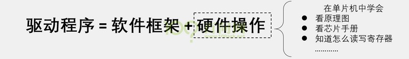

对于我们的LED驱动程序,你需要提供drive_open()、drive_read()、drive_write()这些接口,这就是他的框架。具体的怎么操作硬件,就是硬件操作。
所以说,我们事先在单片机里面,熟悉熟练的掌握硬件操作。即驱动程序的组成:
驱动程序=软件框架+硬件操作
你需要学会看原理图、看硬件怎么连接、看芯片手册、知道怎么读写寄存器。这一切都可以先在单片机里面学习,去掌握。以后学习Linux驱动时,把重点放在软件框架就行了。
我们可以事先学习单片机,单片机的学习可以让我们先抛开复杂的软件结构,先掌握硬件的操作,如:看原理图、芯片手册、写程序操作寄存器等。
这就是为什么单片机没有前途,我们也要学习。是因为他里面涉及的硬件操作,对我们后续的学习,非常有用处。

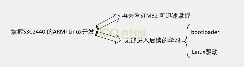

你掌握了ARM+Linux的裸机开发,再回去看Windows下的单片机开发,会惊呼:怎么那么简单!并且你会完全明白这些工具没有向你展示的技术细节。
如果我们基于ARM+Linux,不使用这些Windows工具,你可以学得更深,并且单片机的大全Bootloader,他就是ARM+Linux开发的,他并不使用Windows下的工具。
你基于ARM+Linux学裸板、学单片机,你可以学得更多,因为我们一切都从零开始的。我们既管理这些代码,也可以知道芯片上电的时候做了什么事情,知道程序自己怎么把自己读到内存,且知道怎么去规划内存,知道怎么代码重定位……
我说的这些概念,你可能听都没听过,这是因为Windows下这些好用的工具把这些统统都给屏蔽了。
我们使用ARM+Linux进行裸板开发,一旦掌握了ARM+Linux开发这套机制,再回过头去看这些Windows工具、看STM32的话,你只需要几分钟就可以搞定。
并且你可以无缝进入后续的学习,因为你已经熟练掌握了Linux的操作环境,后面的Bootloader是在Linux下开发的,后面的Linux驱动也是在Linux下开发的。
