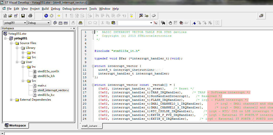

相信很多朋友在STM8的开发中很多是使用官方的固件库来进行开发的,这样开发速度快,并且程序不易出错。
前面的博客讲到了如何在STVD中新建一个新的STM8L151的工程,最后新建成功后,出现下面的工程目录:
在STM8_interrupt_vector.c 文件中,代码如下:

代码中的中断向量表需要我们自己修改,至于如何修改在STM8L151的官方固件库里有,下面看一下官方固件库里的stm8_interrupt_vector.c文件,代码如下:

直接将这个文件替换原来的文件即可。
另外需要将固件库里的libraries的inc、src文件夹的文件放到工程里面。还有stm8l15x_conf.h、stm8l15x_it.c、stm8l15x_it.h放到工程里。并配置stm8l15x_conf.h里的MCU选择,最后的工程文件架构大概如下:
到这里,就可以使用官方的固件库来进行开发了。
