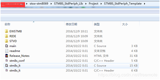

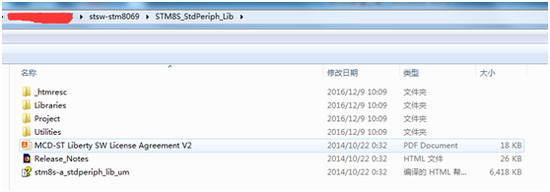

1、准备标准库函数文件,官方的标准库函数为stsw-stm8069,解压后如下图:

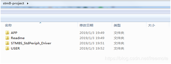

2、新建一个文件夹,本例子命名为stm8-project,新建四个子文件夹,分别命名为APP、Readme、USER、STM8S_StdPerph_Driver:

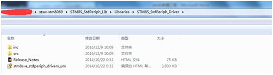

3、从库函数例程以下目录拷贝文件
inc和src两个文件夹以及内容至STM8S_StdPerph_Driver目录。
4、从库函数例程以下目录拷贝文件
main.c、stm8s_conf.h、stm8s_it.c 、stm8s_it.h到USER目录。

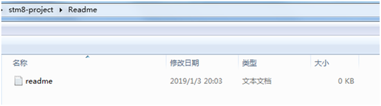

5、在Readme目录下新建一个文本文件,命名为readme.txt,这个主要用来记录开发进度:

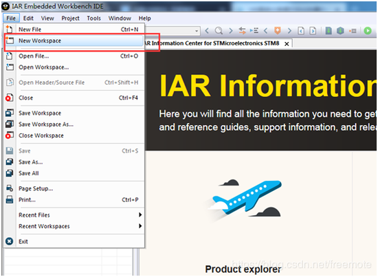

6、打开IAR,新建一个工作空间

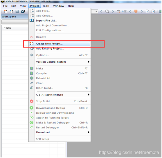

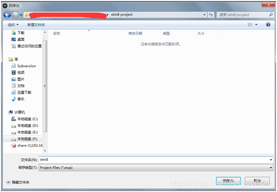

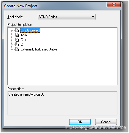

7、新建工程

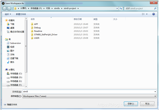

8、选择工程的类型,这里我们选择为“Empty project”
9、工程另存为stm8,保存在前面新建的stm8-project文件下:

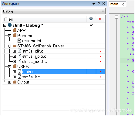

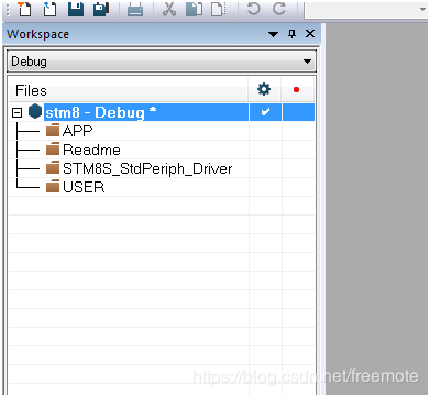

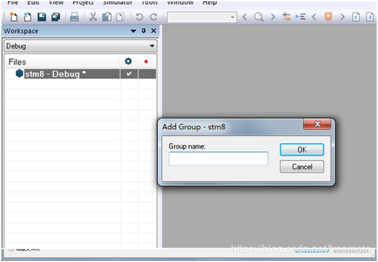

10、右击工程名称,添加分组:
11、依此添加APP、Readme、STM8S_StdPeriph_Driver、USER四个分组:
12、往新建的分组里面添加文件:

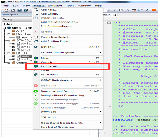

13、编译文件
14、编译文件另存为stm8.eww,存在前面新建的stm8-project目录下:

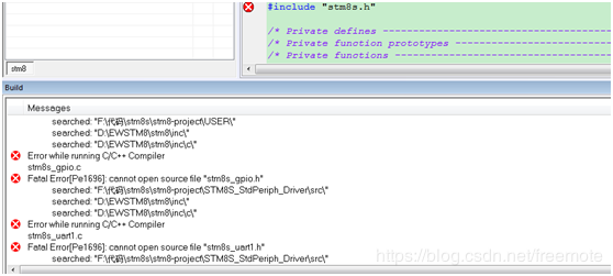

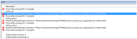

15、编译报错

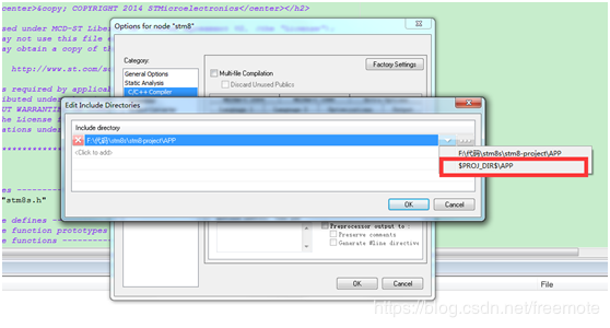

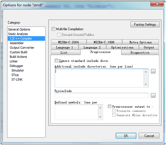

16、右击工程名称,选择options…,选择C/C++ compiler选项:
17、添加头文件路径,依此添加项目文件里面有头文件的路径:

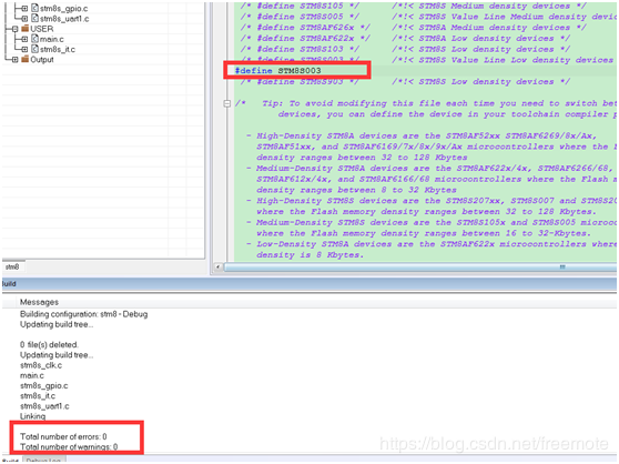

18、再次编译,提示选择一个设备:

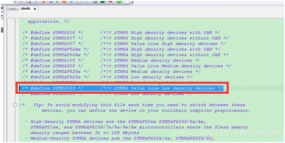

19、找到stm8s.h,选择目标cpu:
20、本例程,选择stm8s0003,再次编译通过。

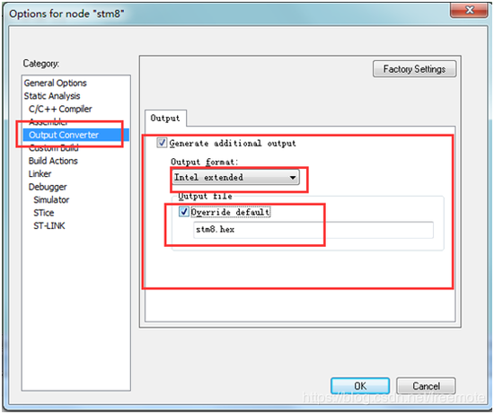

21、右击工程名称,选择options…,选择Output Converter,这里我们选择生成hex文件:

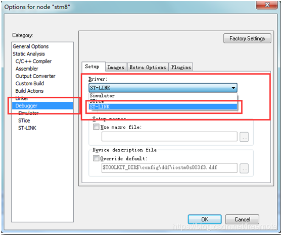

22、右击工程名称,选择options…,选择Debugger,这里我们选择STLINK:

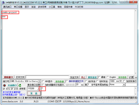

23、验证,写了一个简单的串口输出输入的例程,验证我们的工程:
