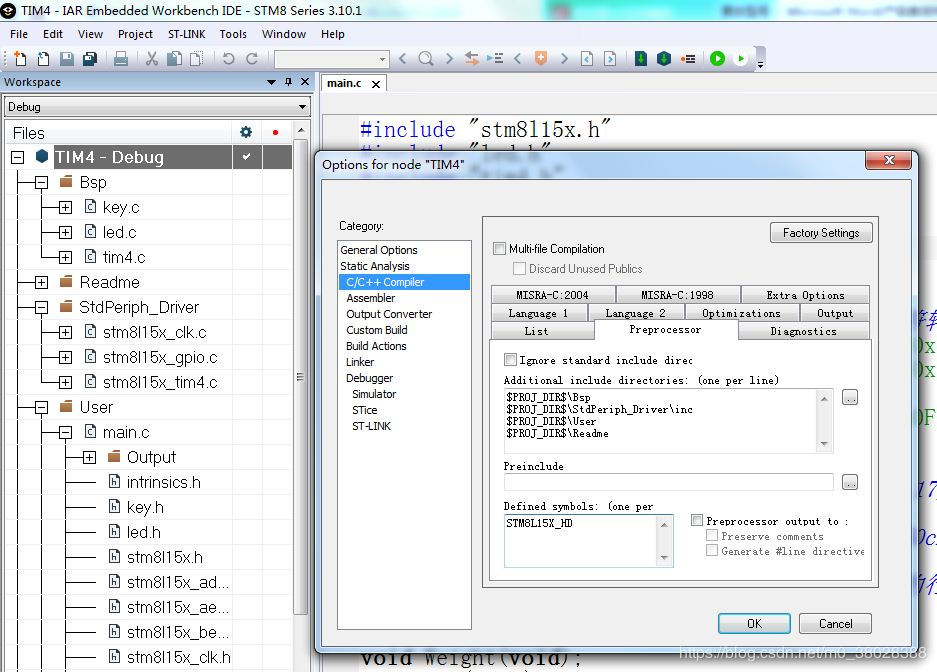

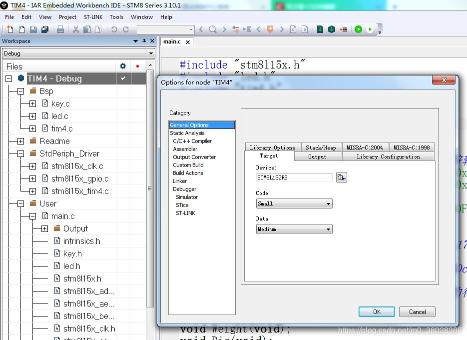

1、用AVR软件打开程序,选择options,修改单片机型号
2、如果C++内有型号,要修改对应的型号(没有跳过此步)

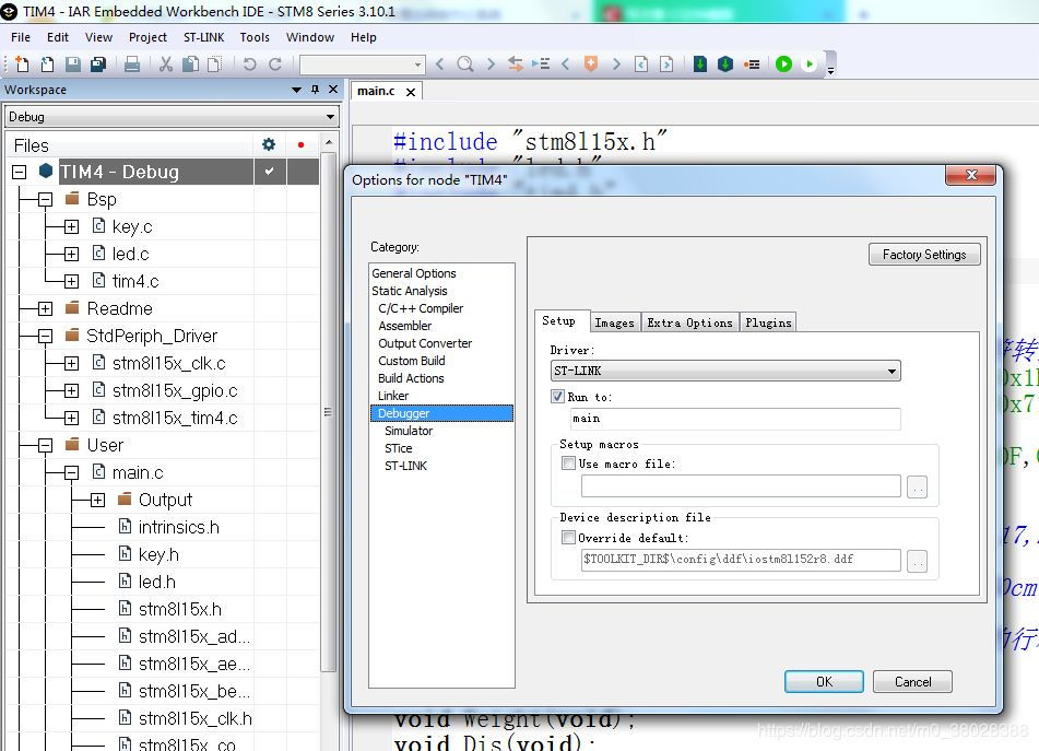

3、DEBUGGER选择对应的仿真器

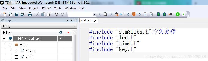

4、如果头文件不一致,也要修改

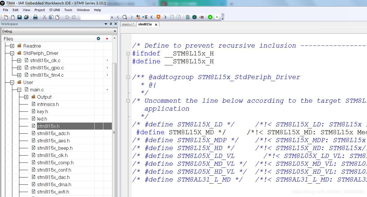

5、stm8l15x.h这个H文件内要选择对应芯片的#define
6、有时候如果程序不能运行,要添加相应的.c库文件和conf文件内打开相应的#include
