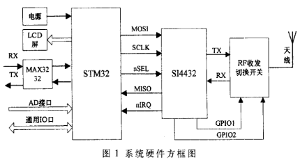

该平台主要由微处理器ARM7 STM32F103(以下简称STM32)和RF收发芯片SI4432组成。STM32通过SPI接口对SI4432进行初始化配置、数据收发控制等,而 SI4432通过nIRQ脚将相应的中断发送至STM32。该平台采用单天线进行数据的收发,所以必须采用RF收发切换开关用于对SI4432的收发状态进行切换, 其中GPIO1控制RF切换开关为发送状态,GPIO2控制RF切换开关为接收状态[2]。系统硬件组成如图1所示。
为满足用户各种不同的设计需求,该平台还提供串口、通用IO口和AD转化接口。其中,AD转化接口可以用于需要处理模拟信号的系统,如有各种传感器的环境监控系统。

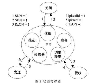

为了最大限度地降低功耗,软件设计中采用SI4432的自动唤醒功能,在没有数据收发时芯片处于空闲状态,定时一段时间后将状态切换至发送或是接收,检查是否有数据的收发。SI4432主要有四种状态:关闭、空闲、发送和接收,这些状态在满足一定的条件时可实现相互转移,状态转移如图2所示。
在关闭状态下功耗最低,空闲次之。空闲状态有五种不同的模式,用户可以根据不同的应用灵活选择。这些状态或模式可以在操作模式和功能控制寄存器07H中设定,通过在寄存器07H中设定txon/rxon控制位可以从空闲状态中的任一模式自动转移到发送/接收状态。不同模式/状态下转换需要的时间和功耗都不相同,可以根据系统需要选择最佳的状态和模式。

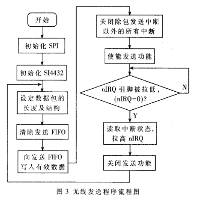

无线发送程序负责写入数据载荷,并根据通信协议为数据载荷加上前导码、同步字、数据载荷长度等,形成数据包并将其发送出去,其流程如图3所示。
在完成 SPI和 SI4432 的初始化后,通过配置 SI4432 的寄存器3EH来设置包的长度,然后清除发送FIFO,并通过SPI连续写寄存器7FH将待发送数据写入发送 FIFO(字节数小于64 B),最后打开“发送完中断允许”标志,将其他中断都禁止。完成中断使能后,使能发送功能,数据开始发送。当数据包发送完时,引脚nIRQ会被拉低产生一个低电平并通知STM32数据包已发送完毕,当nIRQ引脚变为低时读取中断状态并拉高 nIRQ,否则继续等待。一次数据发送成功后,关闭发送使能,进入下一次数据循环发送状态。

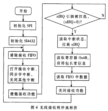

无线接收程序负责获取有效载荷数据长度,并读取接收FIFO中的有效数据,其流程如图4所示。
在程序完成SPI和SI4432的初始化后,打开“有效包中断”和“同步字检测中断”,将其他中断都禁止,并使能接收功能。等待nIRQ引脚因中断产生而被拉低,读取中断标志位拉高nIRQ引脚。若引脚 nIRQ 变成低电平,表示接收到有效数据包,通过寄存器4 BH读取包长度信息,并通过SPI访问寄存器7 FH从接收 FIFO中读取接收到的数据,之后关闭接收使能,进入下一次数据接收状态。

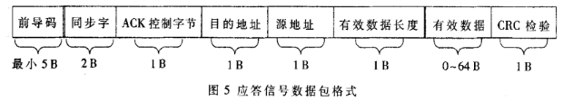

在无线数据传输过程中,为了确保发送过程的可靠性,发送端需要一应答信号以确保发送数据已被准确无误接收。本设计中,接收端也可以通过ACK数据包发送有效数据至发送端,大大提高了信道的使用率。应答信号数据包格式如图5所示。
图5中,ACK控制字节的数据格式如图6所示。如果发送节点需要一反馈以判断数据包是否到达目的地,则需要将应答请求位(ACKRQ位)置1。发送完数据包以后,自动转为接收状态,等待ACK状态的到来并接收应答信号数据包。如果接收节点接收到有效数据包且检测到ACK控制字节中的ACKRQ位为1,则会自动产生应答信号并且发送至发送节点。应答信息数据包中,ACK控制字节中的应答标志位(ACK位)被置1,并且有效数据为接收节点发给发送方的数据(当不需要发送有用数据时,全部用0x00填充),同时源地址和目的地址相互交换。具体通信过程如图7所示。
