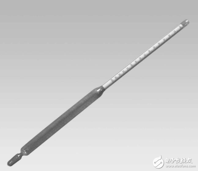

  浮在液体的密度计,所受的重力与所受的浮力平衡。密度计所受的重力是不变的,在不同的液体里。由于密度不同,密度计排开的液体的体积也就不一样。密度大的液体排开体积小,因为玻管粗细均匀,在液体中的长度就短。这样浸没在液体的长度就与液体的密度相对应。在对应的位置上刻上相应密度。把它插入液体中待平衡后就可直接读该液体的密度值。在浮力相等情况下,密度与体积不成正比,所以刻度不是线性的。
  密度计的特点和使用原理是什么
  1、密度计的特点刻度不均,并且是由上及下数值逐渐增大,刻度是上面疏,下面密.测量时沉的越深,液体密度越小。[我昨天还用数学推理计算了刻度中间值小于(测量最小值+最大值)/2,如果想要推导的过程可与我联系.我可以把他整理成电子文件。]2、使用原理是漂浮时,密度计受的重力等于浮力。还有值得一说的是:由于使用是同一密度计测量,所以在任何液体内浮力相等,等于重力。
  (1)首先估计所测液体密度值的可能范围,根据所要求的精度选择密度计.
  (2)仔细清洗密度计.测液体密度时.用手拿住干管最高刻线以上部位垂直取放.
  (3)容器要清洗后再慢慢倒进待测液体,并不断搅拌,使液体内无气泡后,再放入密度计.密度计浸入液体部分不得附有气泡.
  (4)密度计使用前要洗涤清洁.密度计浸入液体后,若弯月面不正常,应重新洗涤密度计.
  (5)读数时以弯月面下部刻线为准.如图所示.读数时密度计不得与容器壁、底以及搅拌器接触. 对不透明液体,只能用弯月面上缘读数法读数

  1、密度计使用前必须全部清洗、擦干。
  2、必须把盛装液体的量筒洗净,测定前用待测样品润洗量筒3次。
  3、将待测样品倒入500ml量筒中至500ml刻线处,(不得少于450ml),充分搅拌液体,等气泡消除后再把密度计轻轻放入液体里,(不得放入量筒后立刻松手,以免密度计触底碰坏)。
  4、读数时眼睛平视弯月面,以弯月面下部刻线为准。 5、如发现分度值位置移动、玻璃裂痕、表面有污秽物附着而无法去除时,该密度计应立即停止使用。
  注意事项
  1、首先估计所测液体密度值的可能范围,根据所要求的精度选择密度计。
  2、仔细清洗密度计,测液体密度时,用手拿住干管最高刻线以上部位垂直取放。
  3、容器要清洗后再慢慢倒进待测液体,并不断搅拌,使液体内无气泡后,再放入密度计,密度计浸入液体部分不得附有气泡,手不能拿在分度的刻线部分,必须用食指和拇指轻轻拿在干管顶端,并注意不能横拿,应垂直拿,以防折断。
  4、密度计使用前要洗涤清洁,密度计浸入液体后,若弯月面不正常,应重新洗涤密度计。
  5、读数时眼睛平视弯月面,以弯月面下部刻线为准。读数时密度计不得与容器壁、底以及搅拌器接触。
  6、对不透明液体,只能用弯月面上缘读数法读数。
