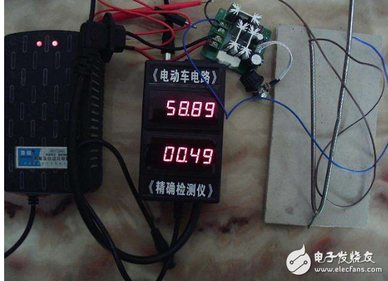

1、将电池充满电后,把电池、电流表、电阻丝连接好。
1)用万用表测量每一块电池的电压,并将其数值记下,同时记下放电的时间,调整电阻丝使电流表指针指在5A上。
2)在放电过程中应保持电流表始终在5A上,并每隔20分钟测量一次电池电压,同时记下测量值,单只电池电压下降到10.5V时,放电时间不得低于84分钟。
