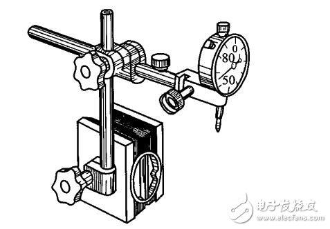

  1、百分表在使用时,要把百分表装夹在专用表架或其他牢靠的支架上(图1),千万不要贪图方便把百分表随便卡在不稳固的地方,这样不仅造成测量结果不准,而且有可能把表摔坏。
  百分表怎么用_百分表的使用方法步骤_百分表使用方法图解

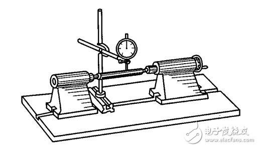

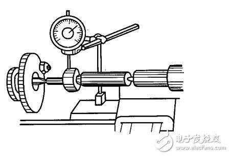

  为了使百分表能够在各种场合下顺利地进行测量,例如在车床上测量径向跳动、端面跳动(图2,在专用检验工具上检验工件精度(图13-26)时,应把百分表装夹在磁性表架或万能表架上来使用。表架应放在平板、工作台或某一平整位置上。百分表在表架上的上、下、前、后位置可以任意调节。使用时注意,百分表的触头应垂直于被检测的工件表面。

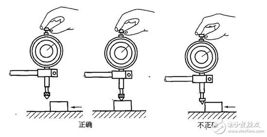

  4、测量时,应轻轻提起测I杆,把工件移至测头下面,缓慢下降,测头与工件接触,不准把工件强迫推人至测头下,也不得急剧下降测头,以免产生瞬时冲击测力,给测量带来测量误差。测头与工件的接触方法如图4所示。对工件进行调整时,也应按上述方法进行。

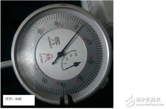

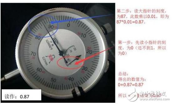

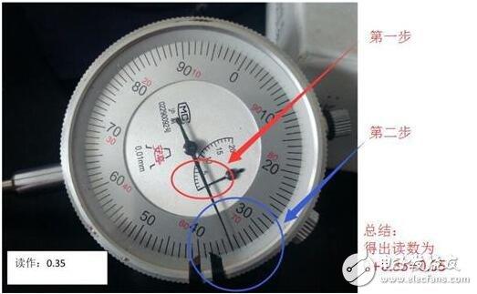

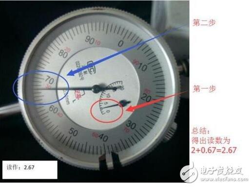

  5、用百分表校正或测量工件时,应当使测量杆有一定的初始测量压力。即在测头与工件表面接触时,测量杆应有0.3~lmm的压缩量,使指针转过半圈左右,然后转动表圈,使表盘的零位刻线对准指针。轻轻地拉动手提测量杆的圆头,拉起和放松几次,检 查指针所指零位有无改变。当指针零位稳定后,再开始测量或校正工件的工作。如果是校正工件,此时开始改变工件的相对位置,读出指针的偏摆值,就是工件安装的偏差数值。
  百分表的读数方法为:先读小指针转过的刻度线(即毫米整数),再读大指针转过的刻度线(即小数部分),并乘以0.01,然后两者相加,即得到所测量的数值。
  百分表怎么读数图解
  例1:
  如上图所示的数值为:(读小指针转过的刻度线(即毫米整数)为0mm) +(读大指针转过的刻度线(即小数部分),并乘以0.01为0.87mm)=0.87mm

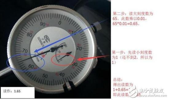

  例2:
  如上图所示的数值为:(读小指针转过的刻度线(即毫米整数)为1mm) +(读大指针转过的刻度线(即小数部分),并乘以0.65为0.65mm)=1.65mm

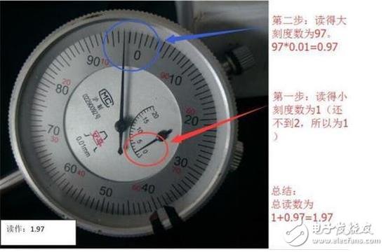

  例3:
  如上图所示的数值为:(读小指针转过的刻度线(即毫米整数)为1mm) +(读大指针转过的刻度线(即小数部分),并乘以0.97为0.97mm)=1.97mm
  例四:
  如上图所示的数值为:(读小指针转过的刻度线(即毫米整数)为2mm) +(读大指针转过的刻度线(即小数部分),并乘以0.67为0.67mm)=2.67mm
  例五:
  如上图所示的数值为:(读小指针转过的刻度线(即毫米整数)为0mm) +(读大指针转过的刻度线(即小数部分),并乘以0.35为0.35mm)=0.35mm

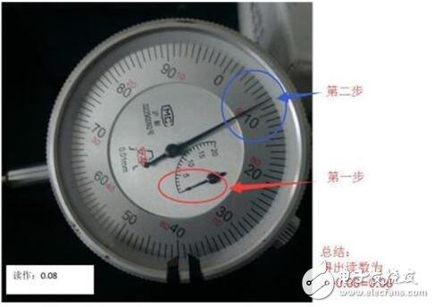

  例6:
  如上图所示的数值为:(读小指针转过的刻度线(即毫米整数)为0mm) +(读大指针转过的刻度线(即小数部分),并乘以0.08为0.08mm)=0.08mm
