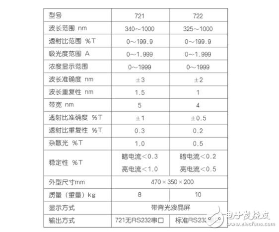

  722分光光度计规格和主要技术参数
722分光光度计的使用方法和步骤

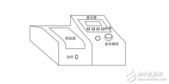

722分光光度计的使用方法和步骤
  722系列可见分光光度计外型图

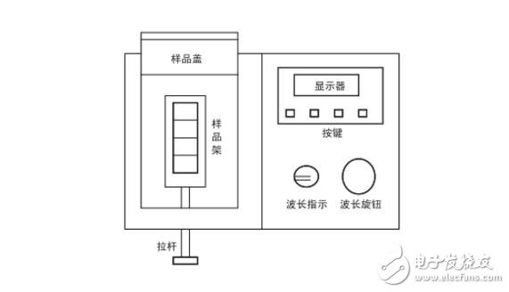

722分光光度计的使用方法和步骤
  722系列可见分光光度计顶视图

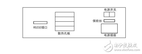

722分光光度计的使用方法和步骤
  722系列可见分光光度计后视图

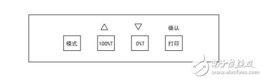

722分光光度计的使用方法和步骤
  722系列可见分光光度计按键说明
