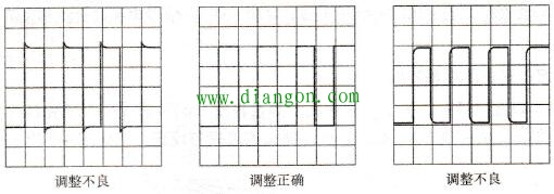

将示波器探头接到校正信号输出端( CAL),示波器上会出现1kHz的方波脉冲信号,如果方波的形状不好,如图所示的调整不良波形,可以用螺丝刀微调示波器探头箭头所指的微调电容器,使显示的波形正常。
示波器上显示的正确与不良波形示意图
图 示波器上显示的正确与不良波形示意图
通常,在示波器的探头中都设有一个可调电容,在探头一端的插头上有一个调整用的小孔可以进行微调,一边观测信号波形一边进行调整直到波形良好。
