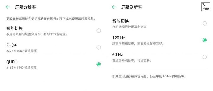

  随着高刷新率屏在手机上出现,一些手机厂商也在手机系统内提供了类似于 Promotion 的‘智能调配’刷新率的机制供用户使用,相比固定全局 120Hz 运行,这种智能调配机制能给手机省下约 5% 的电量。
 ▲ ColorOS 系统设置页▲ ColorOS 系统设置页
  当然,虽然有些手机没有单独提供智能切换选项,但他们也会根据场景来自动调节刷新率。比如一加、黑鲨手机,尽管只提供 60/90Hz 的选项,但在 90Hz 下也会动态调节刷新率,工作原理其实也和 Promotion 相似。

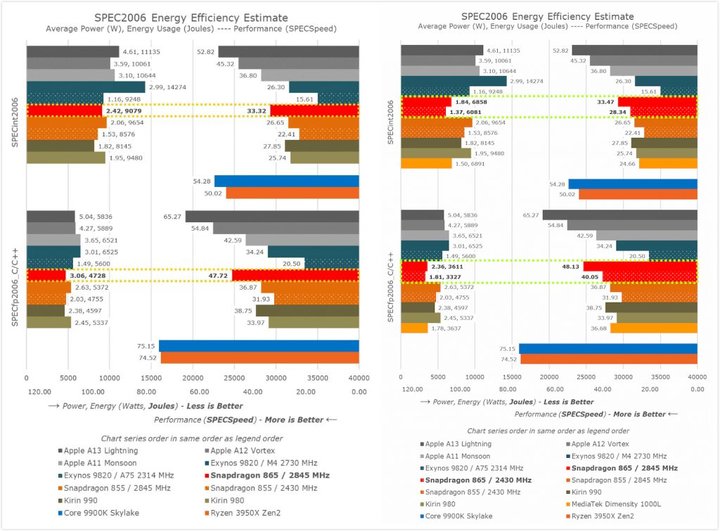

  在 Anandtech 对骁龙 865 几款一线处理器的对比测试中,我们能看到骁龙 865 的能量消耗在和骁龙 855 是非常接近,但前者比后者的性能却有 20% 的提升,这侧面证明高通介绍骁龙 865 时对比骁龙 855 有能效提升的说法。
▲ 图片来自:Anandtech▲ 图片来自:Anandtech
  但 Anandtech 第一次所测试的只是骁龙 865 工程机的数据,而不能代表量产骁龙 865 表现,更具参考意义的是之后对 Galaxy S20 Ultra 的测试。
  在这次测试中,这枚骁龙 865 的功耗不但比骁龙 855 低,甚至还比之前在工程机上的测试成绩更低,这要归功于高通和三星对量产版 SoC 的能效优化。
  当然,台积电的 7nm、A77 这些技术也应享有给手机省电的功劳。
 ▲ 工程机测试成绩(左)/S20 Ultra 测试成绩(右)。 图片来自:Anandtech▲ 工程机测试成绩(左)/S20 Ultra 测试成绩(右)。 图片来自:Anandtech
  不过需要备注的是,Anandtech 的这个排名只是基于测试得出的‘平均功耗’参考数据,要得出 SoC 的总功耗还应该结合使用时间和其他综合因素。
