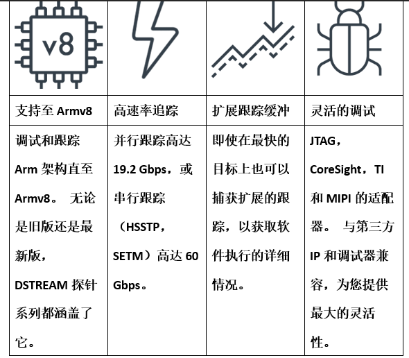

优势功能
快速的数据传输:高达12.5 Gbps的单通道线路速率(60 Gbps组合通道速率),可配置和捕获CoreSight和自定义IP设备的详细追踪信息;
更少的追踪引脚:在单通道上 -  2个引脚 -  HSSTP可以以与16引脚并行追踪端口相当的速率传输追踪数据;
支持多种协议:支持Arm HSSTP和Marvell®SETM;
可编译的IO:用户I / O端口提供脚本功能和8个数字I / O引脚,以实现自动化测试和验证工作流程;
丰富的调试功能:添加设备特定寄存器,查看指令和数据追踪历史记录,自定义设备特定寄存器的连接,使目标无法复位等等。
更快速的调试速度:代码下载速度高达12 MB/S,JTAG速率高达180 MHz。SWD速率高达125MHz,可以大大缩短单核或多核设备的调试周期。
远程调试:远程千兆以太网或USB 3.0主机连接,可实现远程和快速访问。

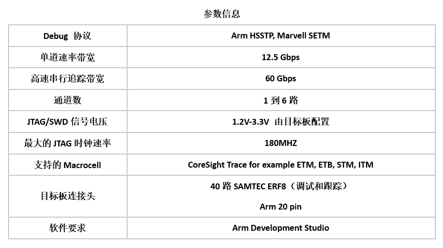

产品特性
基于CoreSight trace的Arm处理器调试与跟踪
USB3.0和千兆以太网连接接口。
8GB大小的缓冲区。
可定制以支持ASIC
代码下载速度高达12MB/S
最多支持1022个coresight设备
灵活的追踪时钟定位
遥控目标设备复位
设备启动和测试实用程序
支持第三方IP和调试器的灵活架构

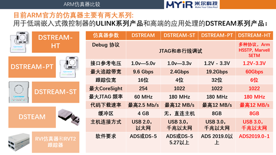

DSTEAM系列特点
Arm 公司的DSTREAM高性能调试和跟踪单元可在任何基于Arm处理器的硬件目标上进行强大的软件调试和优化。
DSTREAM调试探针具有许多开发平台的加速硬件启动功能以及与第三方工具一起使用的开放式调试接口等功能,与Arm Development Studio配合使用时,可为复杂SoC的开发和调试提供全面的解决方案。
  image.png?imageView2/2/w/550
各个版本的DSTREAM仿真器比较如下:
