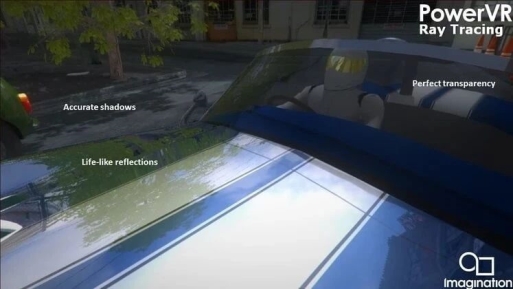

PowerVR光线追踪混合渲染效果

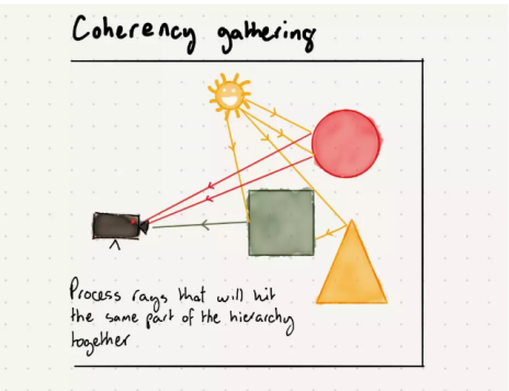

相干性聚集
PowerVR对光线追踪硬件加速的实现所做的是硬件光线追踪和排序,它与当今行业内任何其他硬件光线追踪加速相比都是独一无二的,这对软件方面来说是完全透明的,确保硬件上并行追踪的发射光线具有潜在的相似性。我们称之为相干性聚集。
硬件维护了一个数据结构,用于层次化的存储软件发出的正在被硬件处理的光线,并能够根据它们的方向按它们在加速结构中前进的位置进行选择和分组。这意味着当它们被处理时更可能共享存储器中被访问的加速数据结构中的数据,且额外的优势是能够最大化随后要并行处理的光线-几何体相交计算的数量。
通过分析由硬件调度的光线,我们可以确保以GPU友好的方式对它们进行分组,从而更高效地进行后续处理,这些是该系统成功的关键,有助于避免打破GPU行业为高效的光栅化渲染而精心设计的运行模式,这就避免了光线追踪硬件对特殊类型存储系统的需求,因此提供了与GPU的其他部分更容易集成的方案。
相干性聚集机制本身相当的复杂,因为它需要快速的追踪,排序和调度所有被提交到硬件中处理的光线,从而不会反压前级用于发射光线的调度系统,也不会造成后级以排序好的光线和加速数据结构为输入的硬件的空闲。
