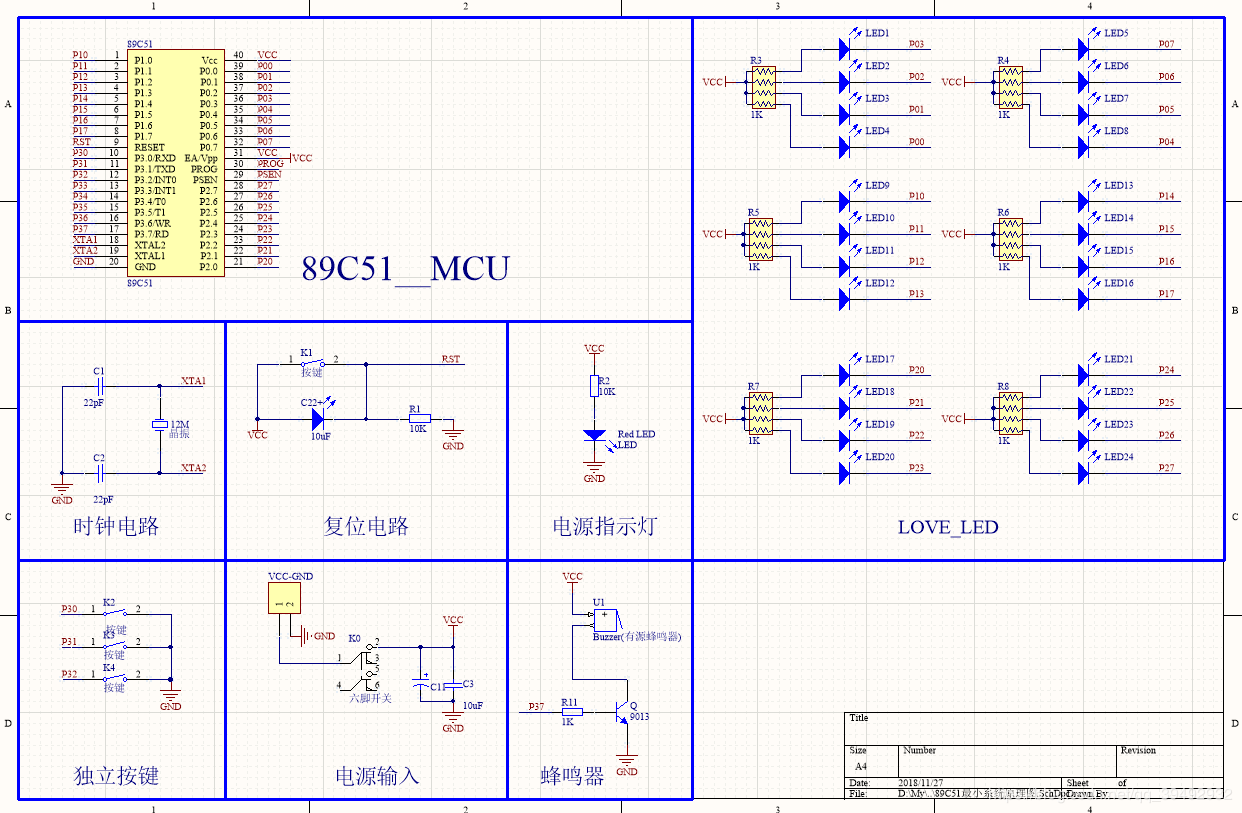

1)整体原理图
在这里插入图片描述

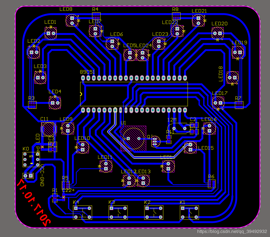

2)PCB电路
在这里插入图片描述

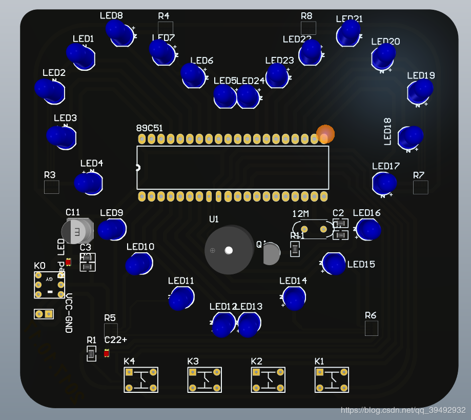

3)3D_PCB
TOP层
在这里插入图片描述

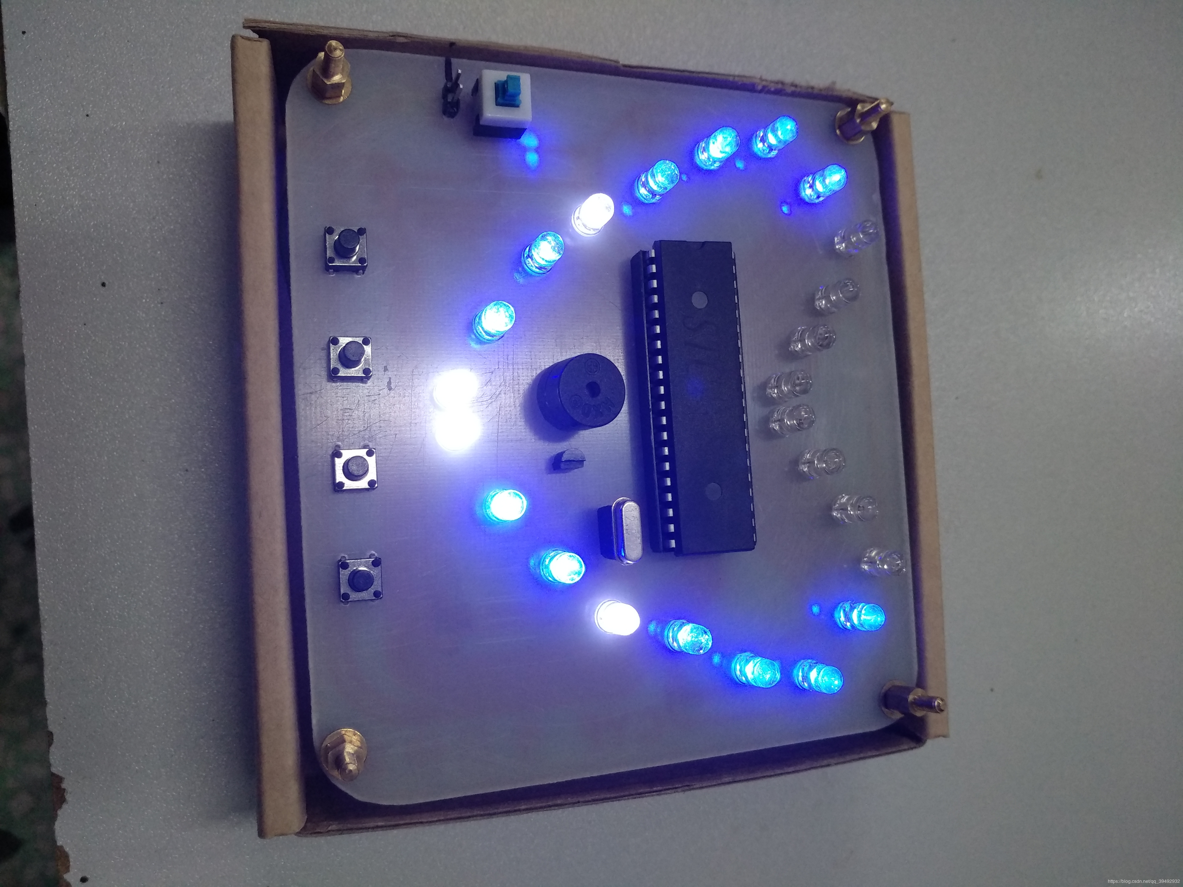

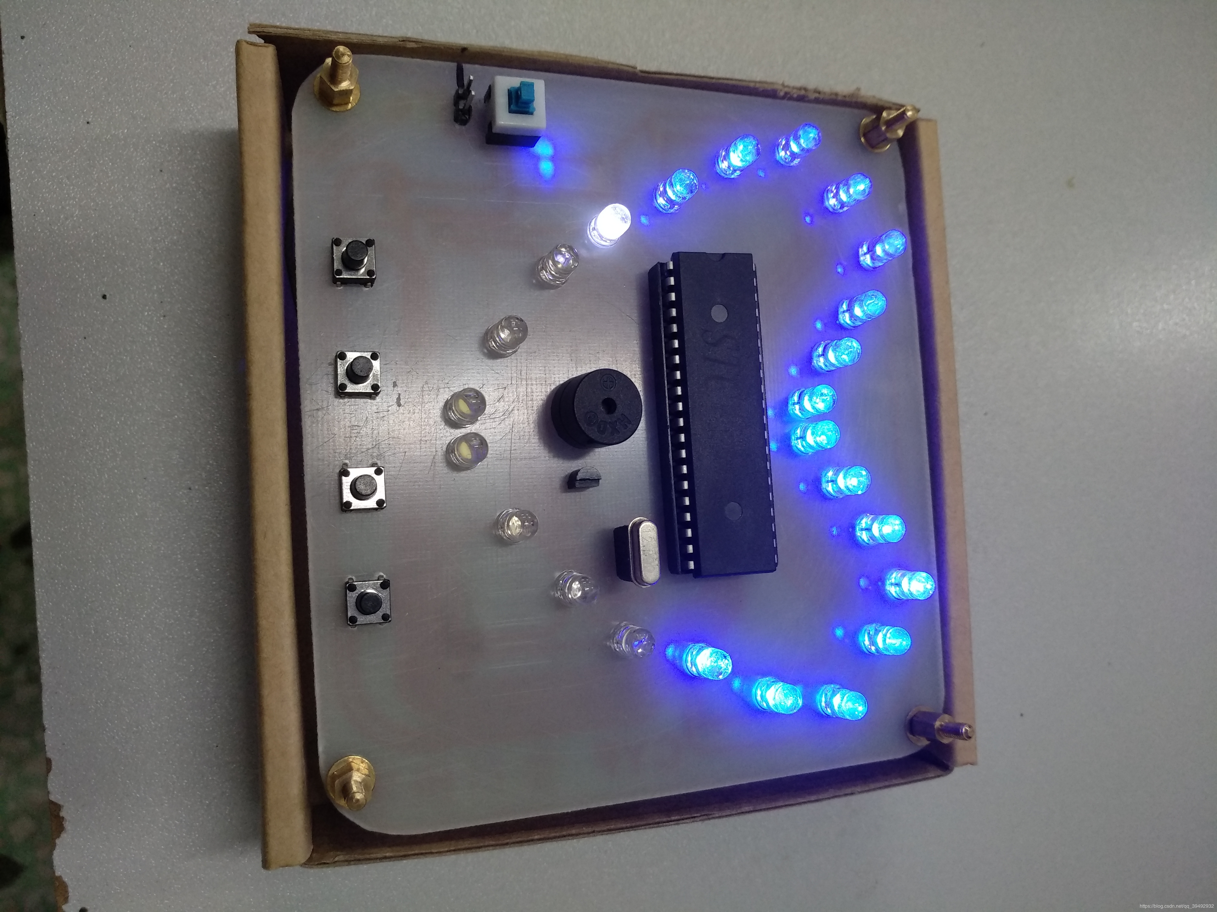

3.效果展示

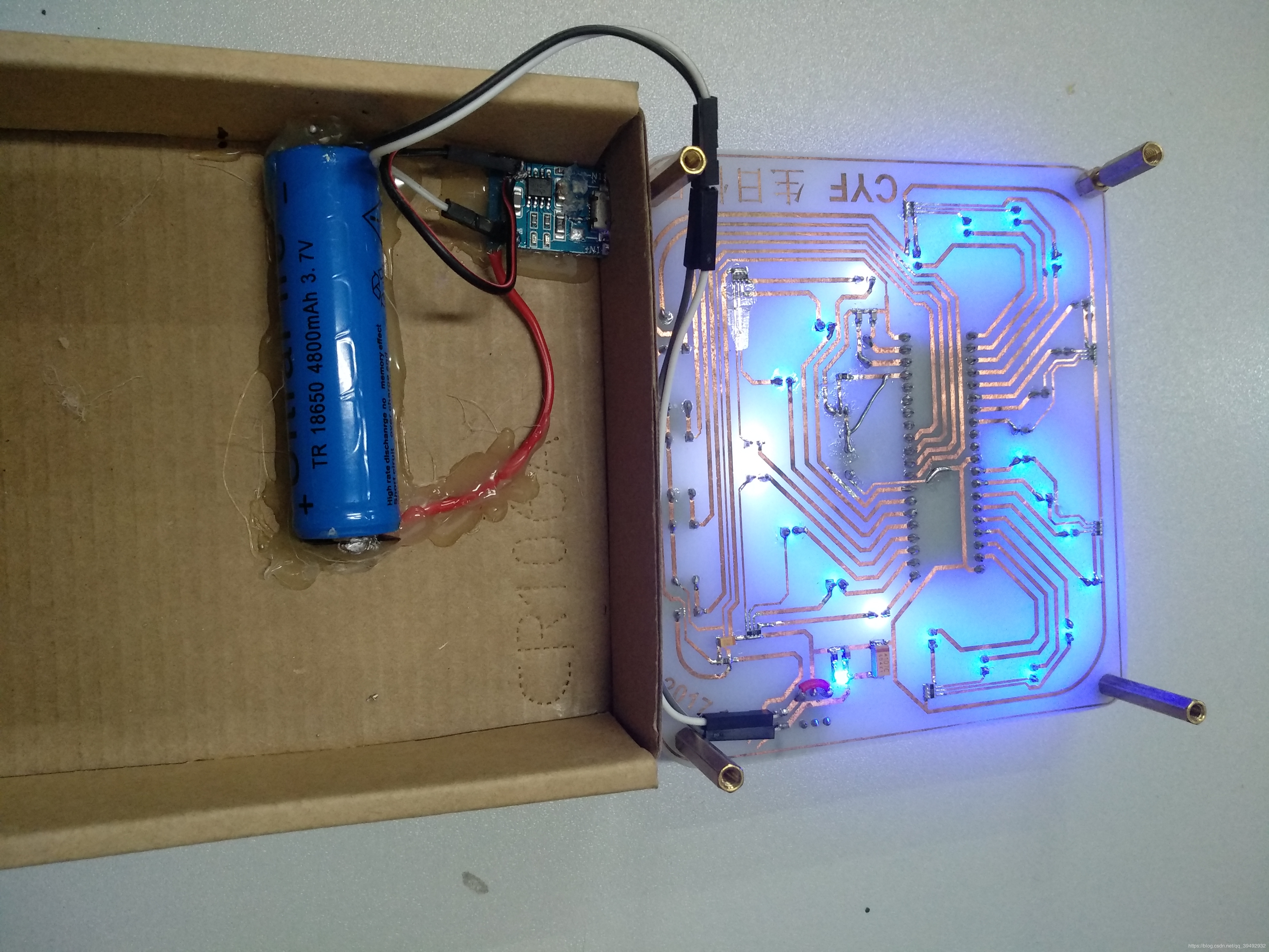

1)实物电路顶层图
在这里插入图片描述
2)实物电路底层图
在这里插入图片描述
内部较为简陋 (* ̄︶ ̄)
3)整体效果图
可充电设计
内置锂电池连接锂电池充电模块【可用mini-USB充电口充电】
可玩性
预留三个调试按键,一个复位按键
程序可改进:按下功能键直接切换模式,不必按下复位才行。
在这里插入图片描述
