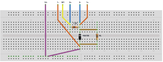

使用1N4735 6.2 V齐纳二极管在无焊面包板上构建图1所示电路。使用AWG1(5 V恒定)和–5 V Vn用户电源作为直流电源VIN。RL使用各种固定和可变电阻。
图1.齐纳二极管稳压器
图2.齐纳二极管稳压器面包板电路

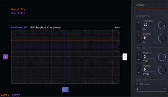

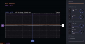

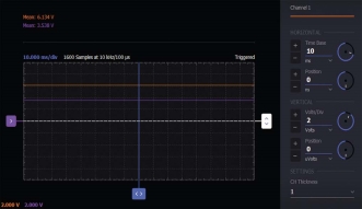

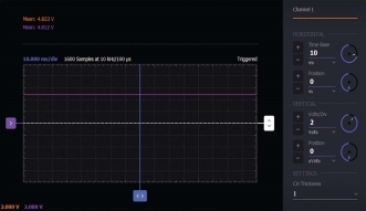

对于下列值的RL,使用Scopy电压表测量 VL以监视并报告负载电压VL:
开路(见图3)
10 kΩ(见图4)
1 kΩ(见图5)
100 Ω(见图6)
图3.RL = 开路齐纳二极管稳压器波形
图4.RL = 10 kΩ齐纳二极管稳压器波形
图5.RL = 1 kΩ齐纳二极管稳压器波形
图6.RL = 100 Ω齐纳二极管稳压器波形
