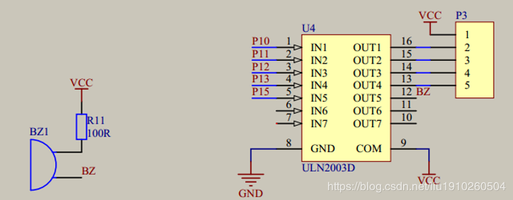

改变单片机引脚输出波形的频率,就可以调整控制蜂鸣器音调,产生各种不同音色、音调的声音。
改变输出电平的高低电平占空比,(占空比是指一个周期内高电平所占的时间)则可以控制蜂鸣器的声音大小。
单片机采用的是无源蜂鸣器,需要产生一定的脉冲才能够让蜂鸣器发声,这是蜂鸣器发声的主要原理。(原理图如下)
p15端口是蜂鸣器电压的输入端口,根据不同单片机原理图不一样,此端口也不一样,一定要看清楚。
在这里插入图片描述

1.简单驱动
#include"reg52.h"
typedef unsigned char u8;
typedef unsigned int u16;
sbit  beep=P1^5;
void delay(u16 i)
    while(i--);
void main()
while(1)
     beep=~beep;   //p1.5端口电压取反,因此产生了脉冲
delay(10);     //改变延迟时间可以改变频率
2.生日快乐歌
#include
#define uint unsigned int
#define uchar unsigned char
sbit beep = P1^5;
uchar code SONG_TONE[]={212,212,190,212,159,169,212,212,190,212,142,159,
212,212,106,126,159,169,190,119,119,126,159,142,159,0};
uchar code SONG_LONG[]={9,3,12,12,12,24,9,3,12,12,12,24,
9,3,12,12,12,12,12,9,3,12,12,12,24,0};
//延时函数
void DelayMS(uint x)
     uchar t;
     while(x--) for(t=0;t<120;t++);
//控制音频、节拍函数
void PlayMusic()
     uint i=0,j,k;
     while(SONG_LONG[i]!=0||SONG_TONE[i]!=0)
     for(j=0;j   {
         beep=~beep;
         for(k=0;k   }
    DelayMS(10);
    i++;
void main()
    beep=0;
    while(1)
        PlayMusic(); //播放生日快乐
        DelayMS(500); //播放完后暂停一段时间
