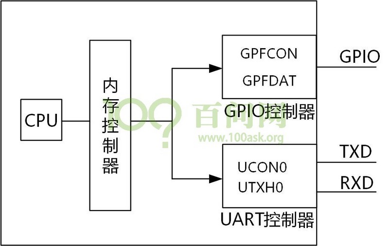

S3C2440的CPU可以直接给SDRAM发送命令、给Nor Flash发送命令、给4K的片上SDRAM发送命令,但是不能直接给Nand Flsh发送命令
假如把程序烧写到Nand Flsh上,即向Nand Flsh烧入* bin* 文件,CPU是无法从Nand Flsh中取代码执行的。
为什还可以使用NAND启动?
上电后,Nand启动硬件会自动把Nand Flsh前4K复制到SRAM;
CPU从0地址运行SRAM;
如果我的程序大于4K怎么办?
前4K的代码需要把整个程序读出来放到SDRAM(即代码重定位)。

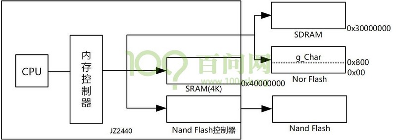

如果从Nor Flash启动,会出现什么问题?
将拨动开关拨到Nor Flash启动时,此时CPU认为的 0地址 在Nor Flash上面,片内内存SRAM的基地址就变成了0x40000000(Nand启动时片内内存SRAM的基地址基地址是0),
由于Nor Flash特性:可以像内存一样读,但不能像内存直接写,因此需要把全局变量和静态变量重定位 放到SDRAM里。
这里写图片描述
例如执行如下几条汇编指令
 MOV R0, #0
 LDR R1, [R0] @读有效
 STR R1, [R0] @写无效
当程序中含有需要写的全局变量或静态变量时,假如是在Nand Flash可以正常操作,如果是在Nor Flash,修改无效。因此我们需要把全局变量和静态变量重定位 放到SDRAM

假如现在是Nor启动:
这里写图片描述
Nor Flash就被认为是0地址,g_Char被放在0x700后面。CPU上电后从0地址开始执行,它能读取Nor Flash上的代码,打印出A,当进行g_Char++的时候,写操作操作无效,下次读取的数据仍然是A。

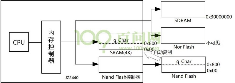

假如现在是Nor启动:
这里写图片描述
上电后,Nand Flash前4K代码就被自动的复制到SRAM里面,SRAM是CPU认为的0地址。CPU上电后从0地址开始执行,它读取SRAM上的代码,并g_Char++修改变量,下次读取的数据就依次增加了。

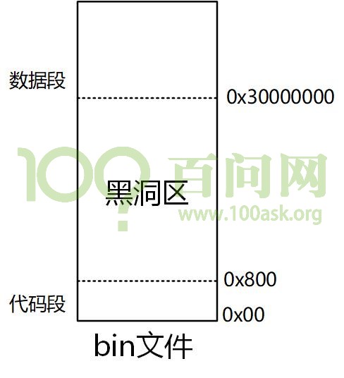

修改Makefile 指定数据段为0x30000000 -Tdata 0x30000000:
 arm-linux-ld -Ttext 0 -Tdata 0x30000000  start.o led.o uart.o init.o main.o -o sdram.elf
这样的话编译出来的bin文件 从0地址 到 0x30000000地址 文件大小有700多MB,代码段和数据段直接有间隔,称之为黑洞
这里写图片描述
解决黑洞有两个办法:
第一个方法
把数据段的g_Char和代码段靠在一起;
烧写在Nor Flash上面;
运行时把g_char(全局变量)复制到SDRAM,即0x3000000位置(重定位);
第二个方法
让文件直接从0x30000000开始,全局变量在0x3……;
烧写Nor Flash上 0地址处;
运行会把整个代码段数据段(整个程序)从0地址复制到SDRAM的0x30000000(重定位);
这两个方法的区别是前者只重定位了数据段,后者重定位了数据段和代码段。
