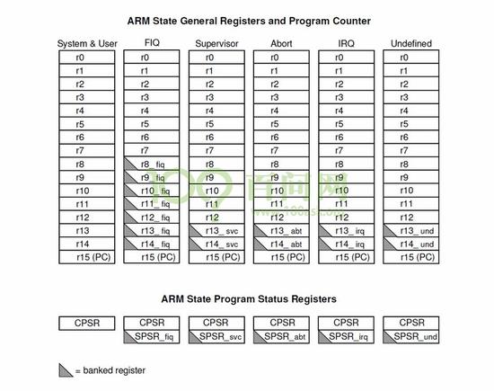

在每种模式下都有R0 ~ R15
在这张图注意到有些寄存器画有灰色的三角形,表示访问该模式下访问的专属寄存器
比如
mov R0, R8
mov R0, R8
在System 模式下访问的是R0 ~ R8,在所有模式下访问R0都是同一个寄存器
mov R0,R8_fiq
但是在FIQ模式下,访问R8是访问的FIQ模式专属的R8寄存器,不是同一个物理上的寄存器
在这五种异常模式中每个模式都有自己专属的R13 R14寄存器,R13用作SP(栈) R14用作LR(返回地址)
LR是用来保存发生异常时的指令地址

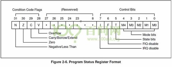

CRSR当前程序状态寄存器,这是一个特别重要的寄存器
SPSR保存的程序状态寄存器,他们格式如下:
这里写图片描述
首先 M4 ~ M0 表示当前CPU处于哪一种模式(Mode);
我们可以读取这5位来判断CPU处于哪一种模式,也可以修改这一种模式位,让其修改这种模式;
假如你当前处于用户模式下,是没有权限修改这些位的;
M4 ~ M0对应什么值,会有说明:
这里写图片描述
查看其他位
Bit5 State bits表示CPU工作与Thumb State还是ARM State用的指令集是什么
Bit6 FIQ disable当bit6等于1时,FIQ是不工作的
Bit7 IRQ disable当bit5等于1时,禁止所有的IRQ中断,这个位是IRQ的总开关
Bit8 ~ Bit27是保留位
Bite28 ~ Bit31是状态位,
什么是状态位,比如说执行一条指令
cmp R0, R1
如果R0 等于 R1 那么zero位等于1,这条指令影响 Z 位,如果R0 == R1,则Z = 1
beq跳转到xxx这条指令会判断Bit30是否为1,是1的话则跳转,不是1的话则不会跳转
使用 Z 位,如果 Z 位等于1 则跳转,这些指令是借助状态位实现的
SPSR保存的程序状态寄存器:
表示发生异常时这个寄存器会用来保存被中断的模式下他的CPSR
就比如我我的程序在系统模式下运行 CPSR是某个值,当发生中断时会进入irq模式,这个CPSR_irq就保存系统模式下的CPSR

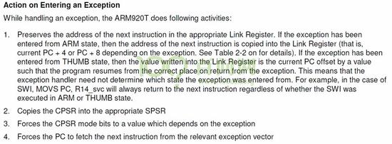

我们来看看发生异常时CPU是如何协同工作的:
进入异常的处理流程(硬件)
这里写图片描述
我们来翻译一下:
发生异常时,我们的CPU会做什么事情
1把下一条指令的地址保存在LR寄存器里(某种异常模式的LR等于被中断的下一条指令的地址)
它有可能是PC + 4有可能是PC + 8,到底是那种取决于不同的情况
2 把CPSR保存在SPSR里面(某一种异常模式下SPSR里面的值等于CPSR)
3 修改CPSR的模式为进入异常模式(修改CPSR的M4 ~ M0进入异常模式)
4 跳到向量表

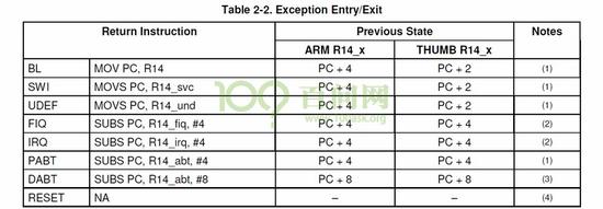

退出异常怎么做?
这里写图片描述
1 让LR减去某个值,让后赋值给PC(PC = 某个异常LR寄存器减去 offset)
减去什么值呢?
也就是我们怎么返回去继续执行原来的程序,根据下面这个表来取值
这里写图片描述
如果发生的是SWI可以把 R14_svc复制给PC
如果发生的是IRQ可以把R14_irq的值减去4赋值给PC
2 把CPSR的值恢复(CPSR 值等于 某一个一场模式下的SPSR)
3 清中断(如果是中断的话,对于其他异常不用设置)
