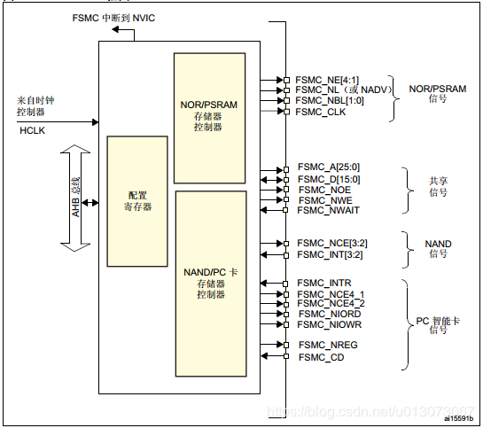

FSMC 包含四个主要模块:
● AHB 接口(包括 FSMC 配置寄存器)
● NOR Flash/PSRAM 控制器
● NAND Flash/PC 卡控制器
● 外部器件接口

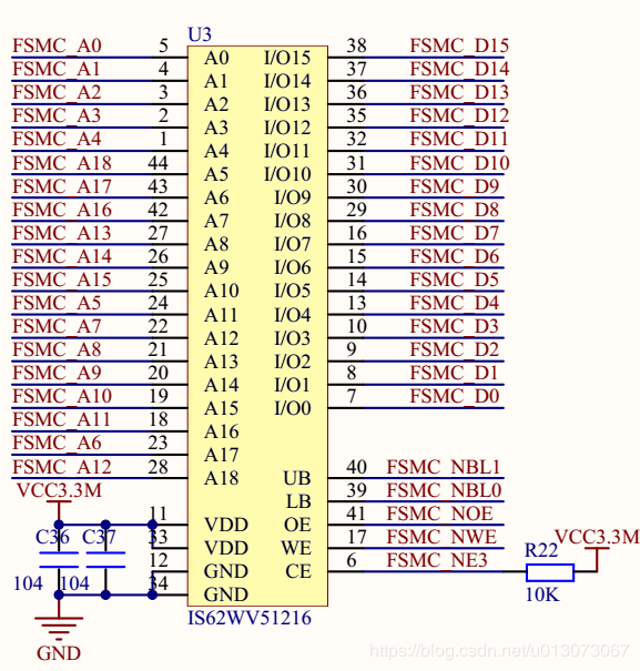

也就是说,STM32的FSMC模块可以用来外接静态随机访问存储器 (SRAM)、 只读存储器 (ROM)、 NOR Flash/OneNAND Flash、 PSRAM( 4 个存储区域)。至于如何连接呢?下图是正点原子的开发板STM32F407ZET6连接SRAM的原理图,
图中红色字体对应STM32芯片上的对应引脚,可以看到STM32芯片和SRAM都有相同的一些引脚,包括18根地址总线、16根数据总线、UB、LB、OE、WE、CE。
