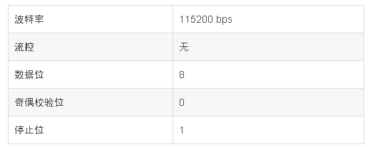

首先我们知道串口数据配置里面包含:波特率、流控、数据起始位、数据位、奇偶校验位、停止位。针对本人经常选的配置为:
image.png?imageView2/2/w/550

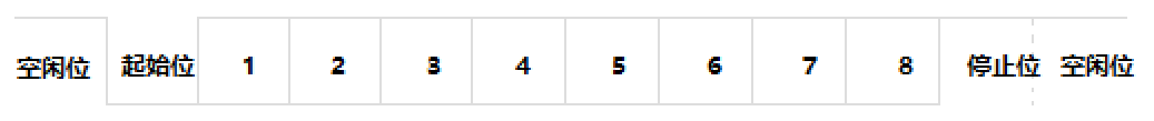

数据起始位默认都是1。数据实体如下:

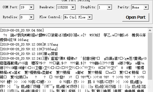

测试结果如下图:

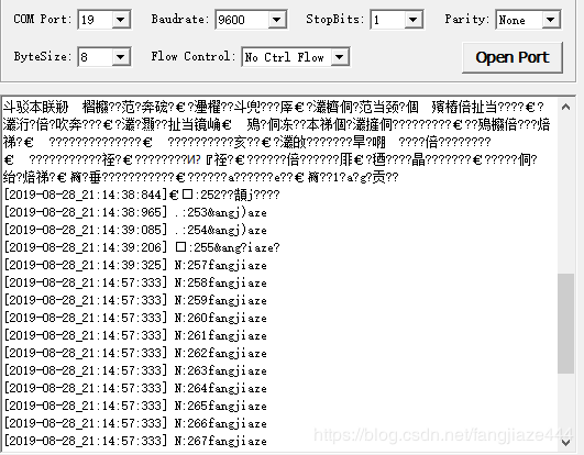

发现,当N等于16或17时,数据是比较稳定,而N等于18的时候数据已经有部分丢失。此时stm8选择LSI内部时钟16Mhz的,当时测试的时候用的是LSI内部时钟4Mhz,结果没找到自己想要的延时。于是选择使用16MhzLSI,就找到延时值为16或17是存在于115200bps中。随着n不断增加,波特率就越低,最后会到一个无法打印出数据的时候。证明已经找不到自己想要的延时时间了。其实这种情况是不容乐观,因为LSI时钟其实并不稳定,单独测试的没问题,把它注入到较大的应用程序常常会部分乱码,因此建议降低波特率做开发,本人最后选择降低到9600bps进行扫描,9600bps算出来约104us。接下来对9600进行扫描
[2019-08-28_21:19:57:972] .:253&angj)aze
[2019-08-28_21:19:58:088] .:254&angj)aze
[2019-08-28_21:19:58:212] .:255fang猧aze? N:25秄ang猧aze? N:257fang?iaze
[2019-08-28_21:19:58:570] N:25竑angjiaze
[2019-08-28_21:19:58:691] N:259fangjiaz?
[2019-08-28_21:19:58:810] N:260fangjiaze
[2019-08-28_21:19:58:931] N:261fangjiaze
[2019-08-28_21:19:59:050] N:262fangjiaze
[2019-08-28_21:19:59:173] N:263fangjiaze
[2019-08-28_21:19:59:294] N:264fangjiaze
[2019-08-28_21:19:59:415] N:265fangjiaze
[2019-08-28_21:19:59:534] N:266fangjiaze
[2019-08-28_21:19:59:655] N:267fangjiaze
[2019-08-28_21:19:59:776] N:268fangjiaze
[2019-08-28_21:19:59:899] N:269fangjiaze
[2019-08-28_21:20:00:019] N:270fangjiaze
[2019-08-28_21:20:00:140] N:271fangjiaze
[2019-08-28_21:20:00:262] N:272fangjiaze
[2019-08-28_21:20:00:384] N:273fangjiaze
[2019-08-28_21:20:00:503] N:274fangjiaze
[2019-08-28_21:20:00:625] N:275fangjiaze
[2019-08-28_21:20:00:747] N:276fangjiaze
[2019-08-28_21:20:00:871] N:277fangjiaze
[2019-08-28_21:20:00:993] N:278fangjiaze
[2019-08-28_21:20:01:114] N:279fangjiaze
[2019-08-28_21:20:01:237] N:280fangjiaze
[2019-08-28_21:20:01:359] N:281fangjiaze
[2019-08-28_21:20:01:480] N:282fangj?aze
[2019-08-28_21:20:01:603] ?:283f?n?jiaz?
[2019-08-28_21:20:01:726] ?z284f??鏹i狷e
当扫描到257时,数据逐渐稳定,此时是比较乐观的,可以看到不少数据是稳定正确,这个时候选择中间值就是最稳定的。因此本人选择270这个值来延时作为串口波特率9600输出数据,这样加入到应用程序中就比较稳定了。
