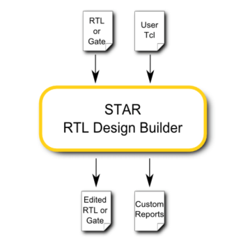

我已经断断续续和Chouki Aktouf (CEO)和Bastien Gratreaux(市场营销)谈了关于Defacto已有好几年了。我想知道为什么他们不会像我们一样遇到同样的问题。脚本驱动的RTL编辑,设计重组,真正的问题,这只需要很少的解决方案。最近我和Chouki进行了一次热烈的讨论,现在我相信我明白了。
为了解释清楚,我需要倒退几步。首先,自动化SoC装配和相关功能现在非常普遍。这个过程中有很多是非常机械的——放入ip进行顶级连接,通过脚本和一堆电子表格很容易实现自动化。如果它不是纯粹的记账,那么它可以很好地用于进一步的脚本驱动的附加功能,比如通过寄存器和内存映射定义连接IO、电源管理、中断、软件接口。
IP-XACT将成为所有这一切背后的统一标准,其中某些像NXP,ST,三星等厂商已对它垂涎三尺,我想多个IP供应商也参与进来的情况下,与客户建立标准化的接口有什么不好呢?
很多设计公司对此并不确定。他们的内部解决方案运行良好。当需要升级的时候,他们会致力于他们的下一代解决方案——几年前我曾与高通进行过类似的讨论。他们不愿意一直使用IP-XACT。他们喜欢这种灵活性,如果需要的话,他们可以跳出界线。他们也有很多CSV格式的遗留数据库和其他他们知道如何读取的格式,在转换到标准的过程中管理这些格式会很麻烦。
但是他们仍然喜欢IP- xact(以及其他视图)作为从供应商获得IP的一种方式。换句话说,他们想要一切。适合他们的标准,与遗留数据的向后兼容性,以及适应和创新的灵活性,而不是行业标准的速度。
对于罐装食品行业来说,这不是一个好起点,但这是一个更好的平台/基础设施产品配方。它将处理读取和写入多种格式的机制,从CSV、Excel、RTL到IP-XACT等,并提供一个集中的对象模型,在此基础上,你可以编写脚本来读取、写入或修改你的核心内容。
谁会在乎这个?几乎所有人都在做SoC设计。不难看出,苹果、谷歌、三星、高通、以及存储公司正在招募具有IP-XACT专业知识人才,或者在各种会议上谈论自己的工作。我确信他们中没有或很少有人会一头扎进成熟的IP-XACT。我没有从事实上得到这个,我只是做了一点调查。
这就是Defacto提供的东西。一个通过统一的、持久的数据结构来处理所有这些格式的读取、修改和更新机制的基础设施,让客户在对象模型的api之上构建他们的增值脚本。它们还提供了许多以实现为中心的功能。
