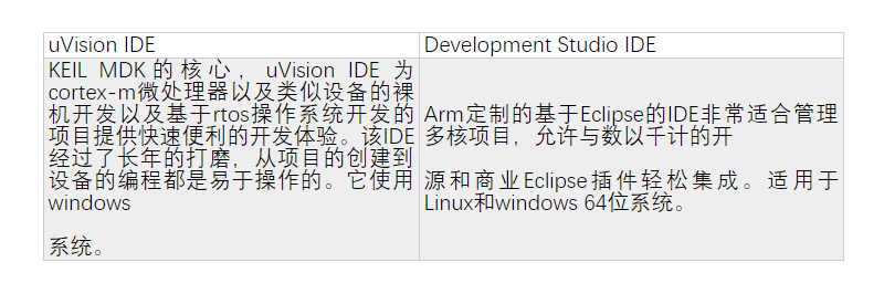

包含两种类型的IDE,第一种是适用于微处理器的Keil Uvision,另一种是基于Eclipse的IDE,适用于多核处理器开发。

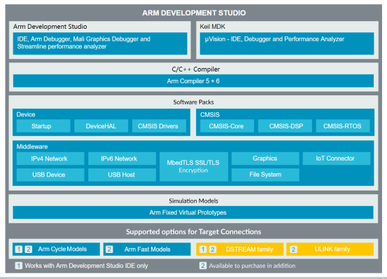

Arm Development Studio的组成
ARM Development Studio解决了开发人员从系统设计到软件开发的复杂挑战。由如下套件组成,一套综合编译器工具组件、调试器、性能分析器、图形开发工具以及虚拟平台。所有这些都有两个最适合您的开发需要的集成开发环境(IDE)可供选择:
基于Eclipse IDE的development studio和来自Keil MDK的μVision IDE,让开发者更有效率地进行开发和项目管理
Arm C/C++编译器 Arm Compiler 6
Arm Debugger和Keil Debugger
Streamline性能分析器
图形开发工具
Armv7和Armv8的虚拟平台

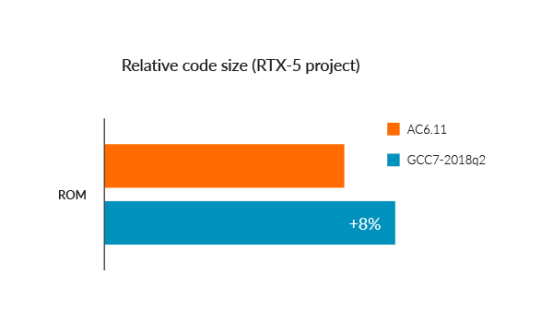

2、创建更小的代码:嵌入式开发人员总是在性能和代码大小之间寻求适当的平衡。 通过一系列强大的优化技术,Arm Compiler可提供小巧高效的代码,尤其适用于Cortex-M设备
arm_plait03

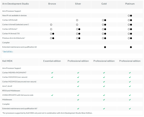

Arm Development Studio各版本区别
Arm Development Studio_pk
